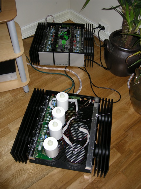

Holder for øyeblikket på med en større mod av disse forsterkerne hvor strømforsyningen blir skiftet helt ut. Schottky dioder, PEH169, osv. Ferdig med en kanal i dag, (forsterkeren fremst i bildet). 2ohmen vil finne sin plass når jeg kommer til den, men problemet er kun i kanalen som mangler den, så tror problemet uansett er løst.
AN-M
09.02.2010
85
Vel, da var alt montert, ble bedre, men alikevel ikke helt bra. Føler uansett at mysteriet er løst og at jeg nå kan prøve noen konkrete tiltak for å eliminere problemet helt.
