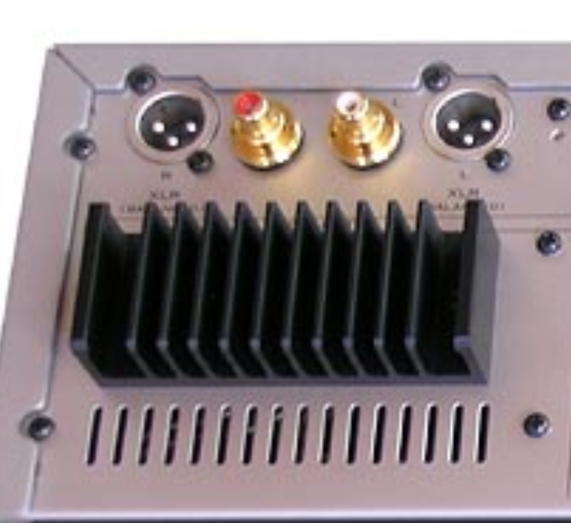

Samme i begge kanaler? Om så er tilfelle tenker vi på en fellesnevner. Strømforsyning er alltid førstevalg med 15 år+ gamle kondesatorer.
Faktum at du har digital ut forsøke finne kondesatorer og regulator relatert til analogdelen. En spiller av denne kaliber har garantert flere regulatorer på analogkortet.
Er det strømforsyning som nyttegjør denne kjølefinnen?
