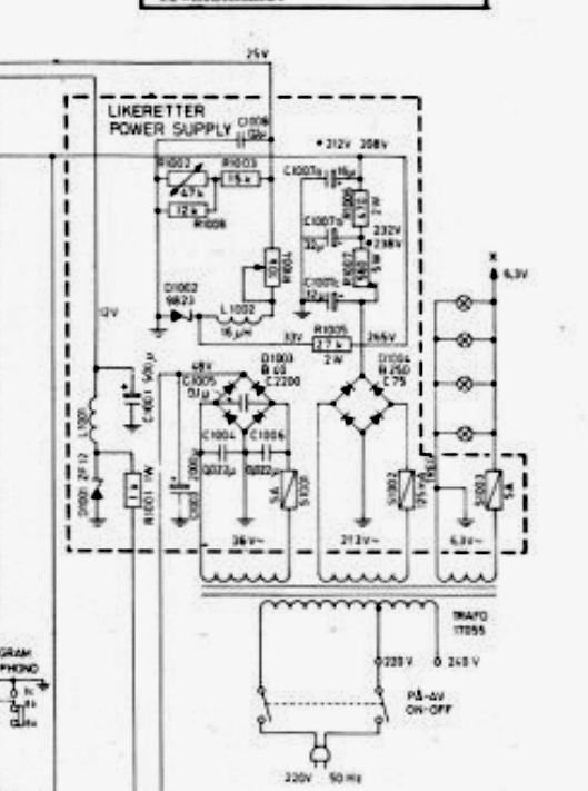

Hei, jeg holder på å sette i stand en Huldra 9.
I PSU er det en kondensator med 3 kondensatorer i samme skall. to av dem på 32uF, én på 16uF.
Her er skjema:
Den heter C1007a,b og c. oppe til høyre.
Spørsmålet er: kan jeg erstatte alle 3 med 33uF? Stort sett er jo kondiser i PSU brukt til glatting og da går det fint med større, men jeg kjenner ikke kretsen. Jeg leste i en annen tråd at det er en CRCRC-krets, og jeg aner ikke hva det betyr...

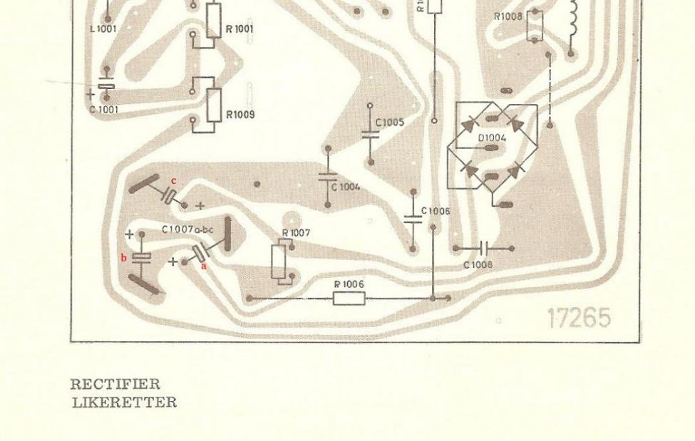

En annen ting her er at skjemaet er så dårlig at jeg ikke klarer å se hvilken verdi som skal være hvor. Det er heller ingen indikasjon på kretskortet eller på printkort-tegningen i servicemanualen mtp hvilken vei delen skal stå. Det greieste hadde jo vært å bytte alle 3 med samme del...
