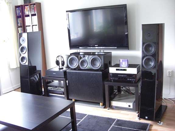

    Slik såg mine ut:

    Et lite bilde av oppsettet:

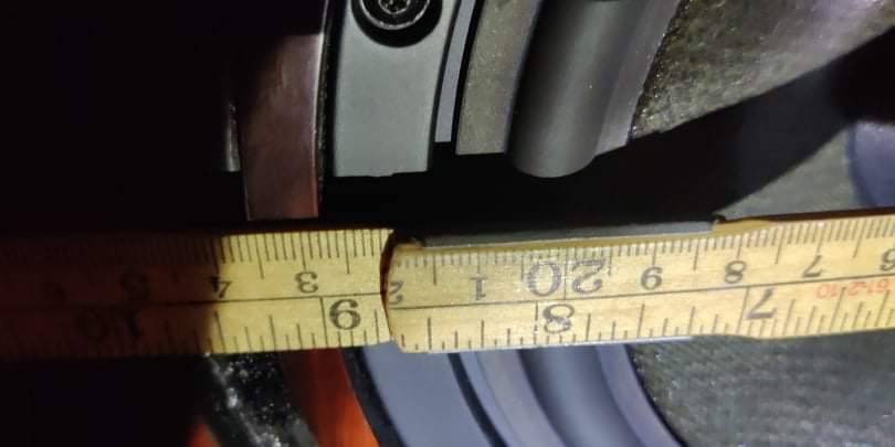

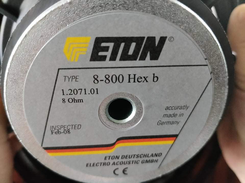

    Ble noe tatt på sengen da jeg oppdaget dette.. MAHLER er oppgitt å ha 2x 10" ETON MEN det som er realiteten er at det er bare 2x8" basser i de. . Hva sier man til slikt.. nesten så jeg ikke tror det enda.. MEN de gjør uansett en super jobb.
