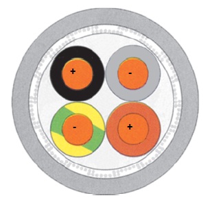

Dette er en interessant kabelkonfigurasjon. Det er vell så at denne koples i kryss som skissert her:
Først tenkte jeg at denne nok var utsatt for proximity effekter (les her http://www.hifisentralen.no/forumet...ikk/67855-minste-impedans-en-fortsettele.html) men så innså jeg at dette kanskje ikke var helt tilfelle.
La meg forklare litt. Om man først tenker seg den sort plusslederen, med retur i den gul/grønne og grå lederen. Da er lederne så nærme hverandre at proximity effekten nok vil oppstå i audioområdet. Men så er det jo en leder til, den oransje, og den er en plussleder og vil motvirke effekten fra de to minuslederne. Resultatet er kanskje at dette gir en meget bra løsning mot slike magnetiske effekter. Skulle gjerne sett beregninger av denne konfigurasjonen.
Vil kabelen oppføre seg annerledes om man kopler den f.eks med sort og grå i lag? Det burde gi proximity effekter i audioområdet.
