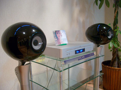

Kan det ha vært Eclipse du hørte? Het Fujitsu Ten før.
Hørte dem på messa i Munchen for et par år siden. De låt utrolig spennende og direkte i lyden. Åpenbare problemer på frekvensfløyene men noen klare kvaliteter i det brede mellomtoneområdet. Disse er laget for nærfeltslytting. Skulle gjerne hatt et par slike som jeg kunne hentet fram fra tid til annen.
TD510MK2 Unparalleled performance | ECLIPSE Home Audio Systems
