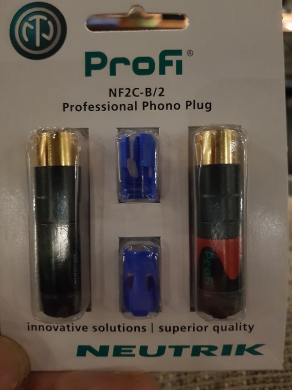

Jeg er helt noldus når det gjelder koblinger, og egentlig alt av elektronikk også. Men, jeg kan lodde:) . Jeg snakket med en Gorm på Lydrommet, fordi jeg trengte lange phono kabler, minst 10m, fordi platespiller og riia skal stå langt unna anlegget. Da hadde han akkurat det jeg trengte sa han, så han sendte meg dette. 1 stk 10m kabel, og 4 stk phono plugger.
Så er da spørsmålet mitt:
Er det meningen at jeg skal lodde disse pluggene på hver sin ledning, og med felles jord? Eller skulle han ha sendt meg 2 stk kabler?

Jord blir felles uansett, så du kan forsåvidt lodde jord og signal til hver sin plugg, men jeg hadde nå fortrukket to kabler...... har du noe krympestrømpe å sette over, for du ma nok avisolere litt lengre ender...
De pluggene er gode - er de jeg sjøl bruker... tror ikke noe på slangeeleksir... :rolleyes:

Takk for svar Aurora. Jeg sliter med å få flere kabler gjennom det røret, så hvis det er som du sier, så prøver jeg det. Har masse krympestrømper, så det årnær seg. ☺

De beste med god margin.
Ikke billigste plugg, men i HiFi sammenheng rene tilbudet.
