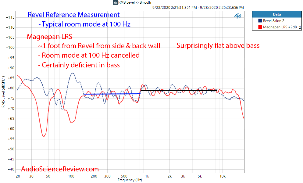

    Legg merke til en annen ting. Og det er at nivået i 100-400 Hz området ofte med mange av disse høyttalerne er delvis senket sammenlignet med nivået ovenfor. Med andre ord følger ikke grafen verken estimert respons eller en nøytral Bruele & Kjær respons som skal være gradvis fallende.
    Selv om ikke nivåforskjellen av gjennomsnitt i grafen under med bl.a. Revel Salon ikke ligger mer enn ca. 1,5 db under, så blir det allikevel mye totalt sett når den egentlig skal ligge over og det er i bredt frekvensområdet. Jeg tipper en feit rørforsterker låter best hos Amir :LOL:

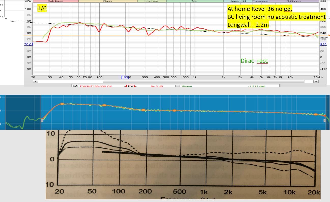

    Jeg syns oppstilling på langveggen låter best(øverste kurve). håpløst innredningmessig desverre. Legg merke til hvor stor spredingen i prefaëranser kan være i den nederste kurven fra boken til Toole. Utrenede lyttere liker maks bass og heftig diskant, de mest trenede og profesjonelle liker minstbass og mest diskant fall

    En rimelig nøytral respons målt i rommet skal ligne med på den blå strekene du ser under. En del foretrekker nok litt feitere respons en dette, noe som også vil være avhengig av kontroll på romresonanser, kvaliteten på høyttalerne og innspillingene.
    Det er egentlig bare fra 2 KHz til 10 KHz Revel høyttalerne følger estimert og korrekt respons virkelig godt. Fra 40 Hz og nedover riktig nok også. I lavere frekvenser vil rommet åpenbart dominere mye.
    Magneplan LRS Revel Salon 2 In-room Measurements_Brule and Kjaer overlay.png
    Vis vedlegget 709373
    Jeg ser hva du mener, men ser ut som det er et singel punkt måling og ikke et snittet over mange plasser som alle kurver og grafer i boken, også predicted in-room response, baserer seg på.
    Da jevner det seg mer ut selv om man fortsatt typisk vil se for lite nivå i området.
    Det er vel først over 500-600 hz at kurvene begynner å bli høyttaler-dominert, kanskje enda senere I mindre rom.
    Dette er et essensielt poeng som mange nok ikke har fått med seg. Lyden blir helt pudding dersom man EQer inn en tilt basert på punktmåling. Tilten dukker vel opp som et resultat av kamfiltereffekt oppover når mange målinger averages.
    Her hjemme har jeg f.eks ganske flat respons oppover ved en ettpunktsmåling, men en tilt helt etter boka om jeg averager en 50-60 målinger via RTA moving mic method.

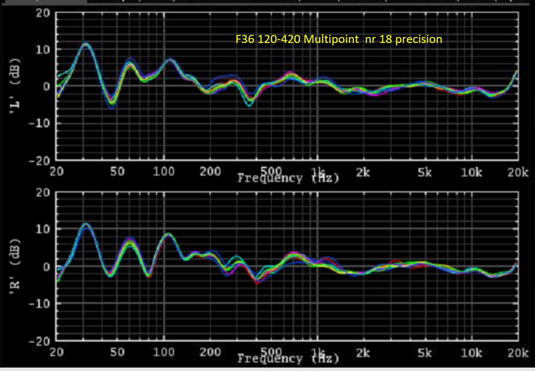

    Variasjon i 10-15 målinger rundt hodeposisjon
    Jag har valgt å ikke kjøre romkorreksjon over 1000hz, syns det låter mest naturlig og kurvene underbygger også det ( snittet er jevnt over 1000)

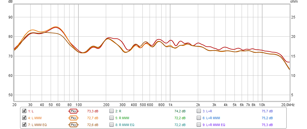

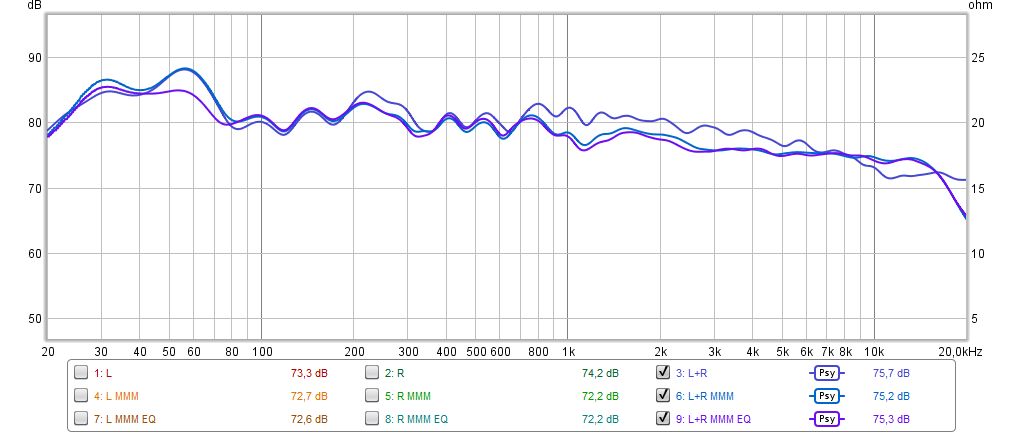

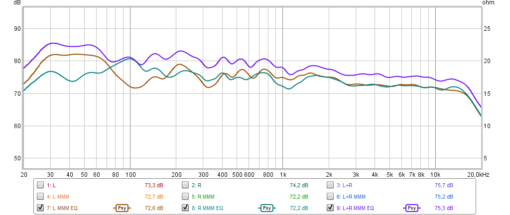

    Kom hjem nå og må korrigere meg selv når det gjelder tilt avvik mellom MMM og ettpunktsmåling. Hos meg snakker vi størrelsesorden ca 1.5 db mer tilt med MMM RTA kontra ettpunkt. Som vanlig så viser det seg at å ta ting på husken fungerer dårlig. Jeg må ha sauset det sammen med før/etter EQ i bassområdet.
    Uansett så lovte jeg noen grafer som viser forskjellen på ettpunkt og RTA MMM her hjemme i min fullstendig ubehandlede stue (så ingen flate kurver i sikte). Kurvene er glattet psychoacoustically siden det er trendene som er poenget her:
    Venstre høyttaler:
    Høyre høyttaler:
    Begge høyttalere samlet. Denne bruker jeg kun for å justere bassområdet. Det lengre opp er ikke relevant.
    Dette er kurvene ferdig EQet og oppstilt sammen. Siden bassområdet i praksis er i mono på det meste av musikk er L+R kurven styrende for en del av vurderingene jeg tar med tanke på å dra ned resonanser i bassområdet. Jeg har bevisst unngått å dra ned peaken ved 100 Hz i høyre kanal fordi denne fyller inn i hullet i venstre kanal når disse spiller i stereo. Som vanlig er det snakk om en balansering av kompromiss hele veien. Endelig EQ rører ingen frekvenser over 58 Hz og består kun av to bånd per kanal. Her er det ikke perfeksjon som er målet, bare å fjerne irriterende grums.
