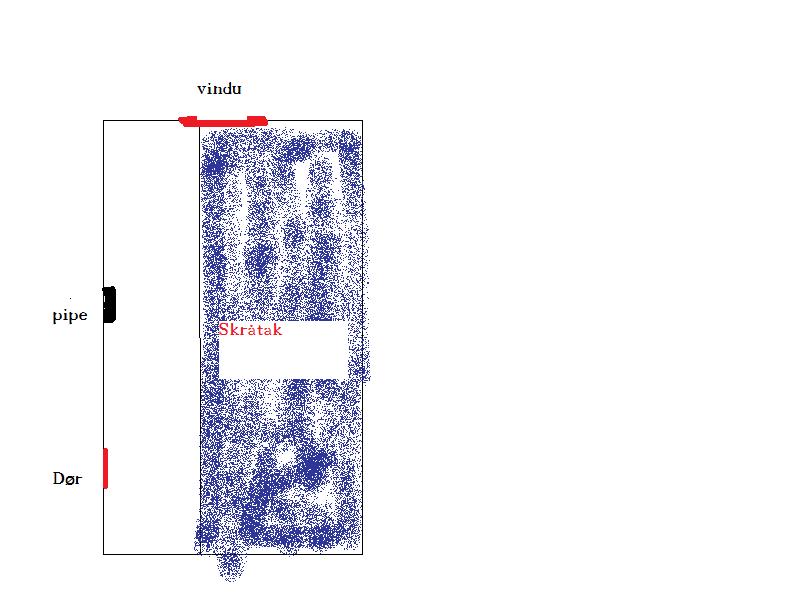

Jeg dvs vi sitter nå å kikker på hus,bolig.
Vi kommer nok til å gå for en ene eller tomannsbolig, der jeg skal ha mitt eget gutterom. Dvs jeg kan gjøre hva jeg vil med tanke på akkustiske ting.
Vi har funnet en fin bolig, men jeg er litt redd for at det rommet som skal bli hifi-rom, kan bli svært vanskelig å få til.

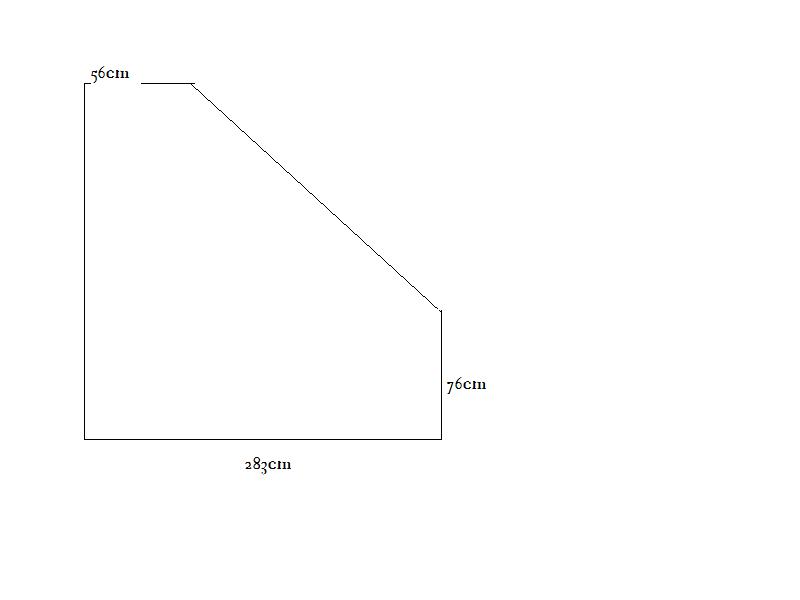

Rommet er 283cm i breidde, og 430cm i lengde. Problemet er at den ene veggen kun er 76cm høy og da begynner skråtaket. Det skråer innover mot den andre veggen og har flatt tak på slutten på 56cm. Den andre veggen er rett, dvs normal.
Taket er gankse bratt altså.
Hvordan ser dere føre dere at det blir med 2 kanals hifi der? Er det mulig å få til?
Skal prøve ¨lage en tegning.

Skal du ha en takhøyde på 1,8 meter - slik at du kan stå oppreist uten å stange hodet i taket - havner du ganske nøyaktig midt i rommet. D.v.s. rundt 1,4 meter fra langveggene. Det går jo an å snu lyttingen, slik at høyttalerne står der taket er lavest, men du må likevel gå og stå krokrygget fra 1,4 meter og inn, for å unngå å stange hodet i taket når du skal skifte CDer o.l.
Lytting "på langs" er vel ikke et helt umulig prosjekt. Med litt demping i taket over den høyttaleren som står der taket er lavest, KAN det kanskje gå. Men helt symmetrisk skal det godt gjøres å få det til å bli.

Om dere allikevel er forelsket i huset:
Ikke på langs, men på tvers med høyttalerene i den "lave" enden. Betjening er ikke noe problem, det er bare å tørre å bruke lange nok høyttalerkabler og sette elektronikken slik at man slipper å dille med fjernis. :)
Såpass kort lytteavstand blir nærfeltslytting; RoDa kan mye om det fra gamlehuset sitt. Akustikkplater må til, men det musikalske utbyttet kan bli supert.
