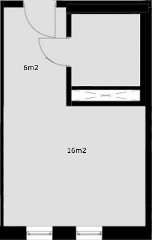

Skal flytte fra hus til ny leilighet. Tragisk, men sånn er det. Lytterommet blir da mindre. Et det håp i dette rommet og hvilket audioutstyr ville dere satset på i dette rommet? Hva med passering og demping etc...

Er det store rommet 4 x 4m med takhøyde 2,4m?

For å si det sånn, så har jeg ekstremt dårlig erfaring med nye ledigheter. Ekko, gjalling og resonanser så det holder. Så det er nok viktig at jeg ikke avskaffer DAAD'ene mine.
Får bare håpe at den sjakta på 6m2 ikke skaper problemer. Kanskje det er positivt. Rommet ellers er ganske firkantet og det er heller ikke spesielt bra.

Små rom er vanskeligere og er et kompromiss, men absolutt mulig å få til et godt resultat allikevel.
Ville ha fokusert på:
- Høyttalere med kontrollert spredning. Gjerne også begrenset spredning.
- Plassering. Rommet er relativt kvadratisk og kan da være fornuftig å prøve diagonal plassering, men ikke noe fasit her da rom uansett varierer.
- Sitte relativt nært på høyttalerne for å minimere rombidraget og få noe avstand til bakvegg. Å sitte inntil bakvegg er aldri optimalt.
- Fornuftige og mest mulig bredbåndete akustiske tiltak, men uten å gjøre rommet for tørt.
- Vurdere noe bruk av EQ til evt. peaker i dypbassen og tilpasning av lytteavstand til høyttalerne. En passiv høyttaler er tross alt tunet til en lytteavstand og passer ikke til alle avstander.

Jeg har noe lignende, og til og med med skråtak.
Har dog mange remedier i form av diffusorer og absorbenter.
Jeg har plassert høyttalerene ved høyre vegg i 16m2 seksjonen.
