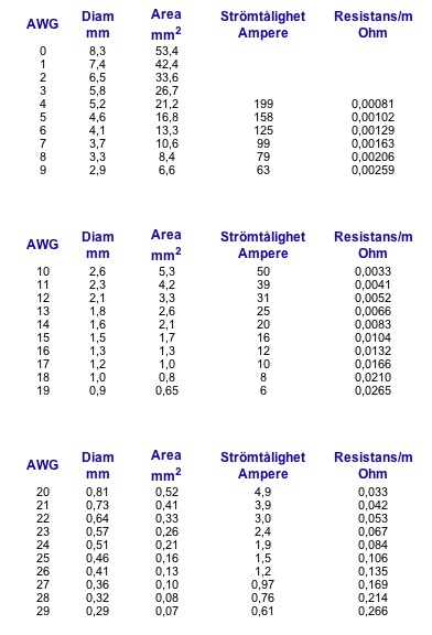

;D Jeg snakker om tykkelsen på p...ledninger størrelsen eller tykkelsen på en kobberledning. I usa har man AWG som betegner dette. Jo større awg, jo tynnere er kobberledningen. Fins det no omregningsmåte til norsk cm og millimeter? Ta for eksempel Nordost Leif Red Dawn. Høyttalerkabelen har 20 x 12 sølvbelagte ledere. Hva blir diameteren da totalt?
40.729
44.506
Ja, det er en omregningsmåte. Det enkleste er å bruke et regnearkprogram som Microsoft Excel. Mitt ser sånn ut:
Hvis du skriver AWG-verdien i rute B3, får du lederdiameteren i millimeter ved formelen =0,127*92^((36-B3)/39) i rute C3, og arealet i kvadratmillimeter ved formelen =PI()*C3^2/4 i rute D3.
Hvis du skriver diameteren i millimeter i rute C4, så får du AWG-verdien ved å skrive formelen =36-(39*(LN(C4)-LN(0,127))/LN(92)) i rute B4.
Hvis du skriver arealet i kvadratmillimeter i rute D5, så får du diameteren i rute C5 ved formelen =2*ROT(D5/PI()) i rute C5 og AWG-verdien ved formelen =36-(39*(LN(C5)-LN(0,127))/LN(92)) i rute B5.
Enkelt og (nesten) selvforklarende, ikke sant? ;)

Tabell fungerer perfekt til formålet. Spørsmålet erhvorfor noen kan finne AWG tjenlig til noe som helst?

Hvis jeg da holder meg til Nordost leif Red Dawn. 2.1mm x 20=42mm. Det totale arealet på nordost Leif Red dawn er 42 mm. Så skal den kabelen sammenliknes med en annen kabel med total diameter på 40-42 mm. For eksempel monster, eller noe sånt.

2 spesidaler på at Nordost oppgir det totale lederarealet pr leder hhv. «rød» og «sort» til 12AWG dvs ca 3,3 mm2, og ikke 20X12 AWG som ville ha blitt en mektig feit kabel.
