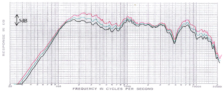

Her er frekvensresponsen på en høyttaler, målt bare noen cm. fra baffelen. Som du ser, er den ikke helt jevn, nei.
Det kan nok være en del å hente med EQ. I tillegg har du impulsresponsen. DSP inkluderer ofte muligheten for delay, og da kan man ratte seg inn slik at lyden fra alle elementer treffer øret ditt samtidig. Selv har jeg lagt inn en delay på 3 samples ved 96 kHz på diskanten, og det er absolutt hørbart.
Vis vedlegget 317810
Kan være en del og hente eq messig eller kanskje rom behandling minder eq ?
Mvh Imagine
Husk, dette er målt rett foran høyttaleren, ikke i lyttepos. Hvordan det ser ut der, vites ikke. Okkesom er det nokså "ruglete" det som kommer ut av ht.
Selvfølgelig kan det se helt jevnt ut i lyttepos, men jeg tviler.
Mvh Imagine
Ja ok skjønner :)
