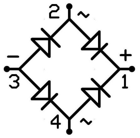

Samlede 4 diodebroer på en trafo til 2 forstærkertrin i et kabinet. Der kommer stort set ingen spænding når jeg skruer op på variotrafoen. Dioderne bliver varme. Måler bare 0,6 V på elektrolytterne. Kan ikke overskue hvad der sker.

Diodene er koblet feil. De skal danne en "sirkel", det vil si pilene skal peke inn i neste, ikke pil mot pil.

Jep det gør jeg så. Ville gerne holde GND seperat for de 2 kanaler. Går åbenbart ikke med en trafo. Tror strømmen kører rundt i dioderne.

Virker fint når jeg bruger 2 broer til en kanal. Må koble begge kanaler til de 2. Første gang jeg har prøvet dette ! :)

HVIS det skal fungere, må iallefall hver sekundær være "øremerket" samme potensial (forhold til gnd); altså, eksempel; øvre sekundær bør være + til begge forsterker-kanalene.

Yes det virker. :) Systematisk helt ens ( like) i begge kanaler og det fungerer. Åbenbart noget med AC faserne til broerne.

Som du hadde først tegnet/koblet, hadde du +/- MED "ekte"-gnd/0-volt fra EN vikling. Hadde vært greitt om det hadde fungert...
