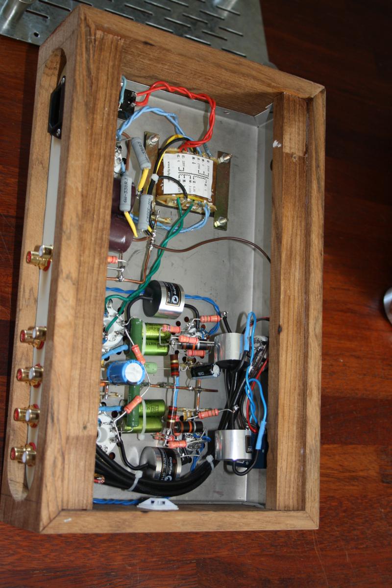

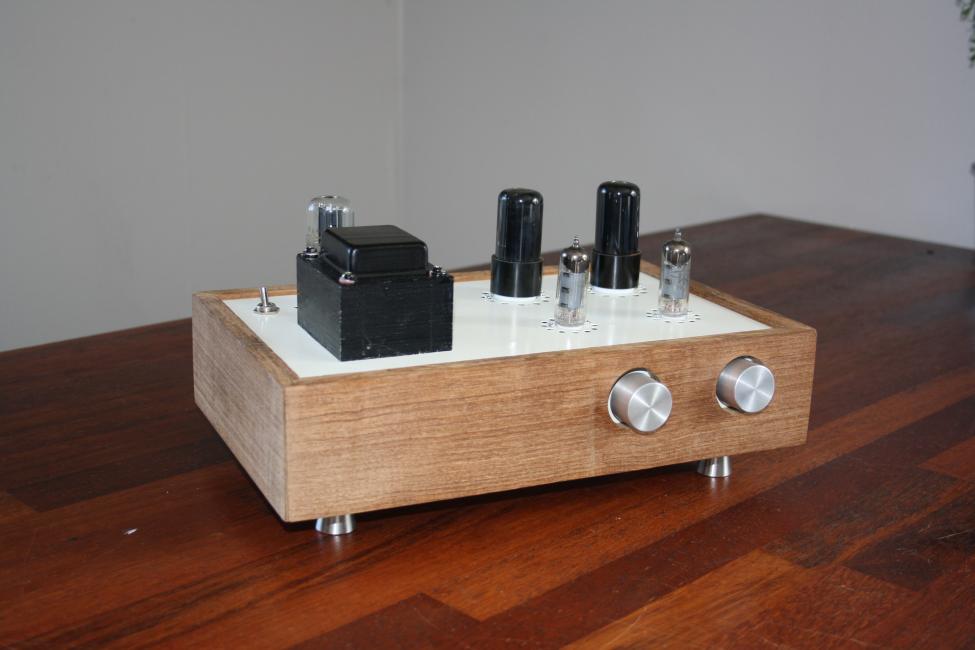

Forsterkeren har ganske høy gain (10db) Jeg byttet ut 24Kohm feedback resistorene med 10K og fikk en mer normal match mot effektrinnet jeg byggde tidligere.

Vakkert forsterker sett,hvordan lyder så dette?

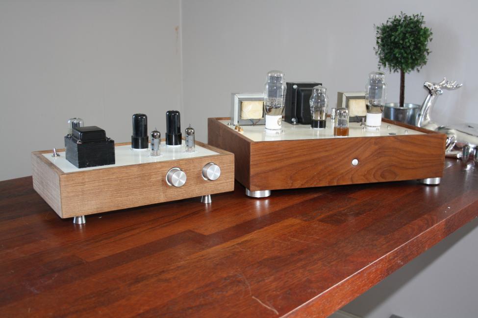

Hei,
Før så har jeg kjørt 2a3 ampen med passiv volum på inngangen med bra resultat. Det lille jeg har savnet i bunn og topp har nå kommet med pre-ampen. Pre ampen tilførte også et mye bredere lydbildet hele veien. Svært fornøyd med denne komboen som har kostet meg under 10K.
Resten av anlegget består av en modifisert Thorens td 160 med rega arm. Rega planet med rør analogtrinn og Fostex Fe 166ES-R i bakladet horn.
