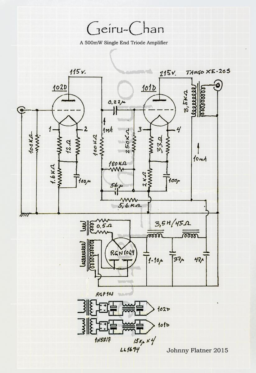

Geru-Chan A Single End Triode Amplifier
500 mW SEDHT i perfekt synergi med Avantgarde Duo - musikkgjengivelse med en renhet og dynamikk nesten ingen skulle tru.
Johnny
Her kommer skjemaet - værsågod!

ja veldig kule
siden de ikke driver noe særlig under 150Hz holder vel 500mV i lange baner til normale nivåer i et normalt stort rom
de er vel tyste regner jeg med?
hvilke motstander har du brukt og hvilken koblingskondis?
her er så få deler at alle komponenter påvirker lyden direkte...

Jeg orket ikke mer selvpinende eksperimenter med Klipsch, Altec mm, og fant at Avantgarde Duo passer perfekt sammen med små SET-amper til akustisk musikk. Først med WE300B, så RE604 på 1,7W som også ga et voldsomt lydtrykk. Det gjorde at jeg tok sjansen på å konstruere og bygge Geiru-Chan på 500mW. Det manglet ikke på advarsler fra folk uten kunnskap og erfaring, men resultatet overskrider mine egne forventninger. Motstander: Allen-Bradley 2W carbon comp., Mills MRA 12W, Kiwame 2W og Shinkoh 1W tantaler. Plassert der de gjør best nytte for seg. Mundorf MCap Supreme sølv/gull/olje.
Johnny
(som trolig har bygget sin siste SET-amp. og vil bruke resten av livet til og høre god musikk gjennom 70-90 år gamle trioder!)
