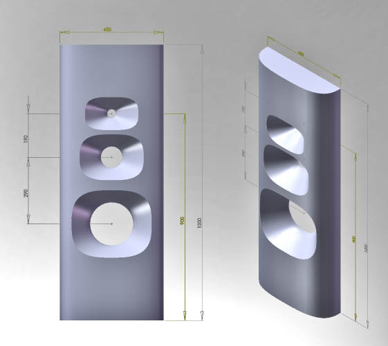

    Jeg er i kontakt med en svært hyggelig og behjelpelig kar (Jack) som jobber i Autotech (http://www.autotech.pl/) for waveguide design. Vi diskuterer å bygge hele fronten på høyttaleren som en enhet integrert med waveguide for diskant, mellomtone og nedre mellomtone. Dette kan bli spennende og tøft selv om deler av DIY greiene outsources :D
    Bredden på baffelen er foreløpig satt til 400mm og skulle kunne gi brukbar kontroll på spredningen ned til <500Hz
    Siden hele baffelen designes som en enhet, vurderer jeg å heller benytte SS en ringradiator i stedet for Seas DXT.
    ATC-en vil da også få helt ny waveguide.

    Som utgangspunkt så var 400mm baffelbredde bestemt i forhold til maks utnyttelse av waveguidefronten, så alternativene er da om jeg forstår det rett:
    1. Beholde baffelbredden og redusere waveguiden, noe som gir mindre demping off-axis og mindre kontrollert off axis respons ned i frekvensområdet, men samtidig mindre hopp i energiresponsen.
    2. Bredere baffel for å ivareta utgangspunktet for konstruksjonen og samtidig ivareta en mer linær energirespons.
    Er det en tommeltottregel for hvor mye fri flate man bør ha? Sikkert ikke men har du en anbefaling?
    Hva om man avrunder baffelen (stor dia) mot sidene for å tone ned det visuelle inntrykket... vil det ha betydning for forholdet? Normalt så skal avrundet baffel være medisin mot i alle fall kantdiffraksjoner.
    Horn á la Avantgarde, de avslutter jo brått ut mot ingen baffel - er forholdene annerledes her?

    Baffelen begynner nå å ta form :) Valget har falt ned på bruk av Super-Elliptical Oblate Spheroidal WG (SEOS WG) for brukbar spredningskontroll og for å kunne plassere elementene tettere sammen enn ved bruk av OSWG. Diskanten vil ha brukbar spredningskontroll opp mot 10kHz, mellomtonene opp mot 5kHz og 8"-eren ned mot 600Hz. Baffelvidden er økt til 450mm for å få en jevnere overgang fra 400mm WG til 8"-eren.
    Diskanten blir en SS Ringradiator. Baffelen CNC skjæres i et stykke.

    Wow!!!
    Se der ja. Polakken har endelig begynt å produsere noe. Når får du dem?

    Ja gleder meg som en unge nå :) Meningen er at bafflene skal settes i produksjon denne uken. Så får vi se om en uke eller to om jeg har liggende et par småheavy fjøler i stuen. Da gjenstår bare resten - å få bygget selve kassene med tilbehør, koble de til, tune filtrene og nyte lyden av fløyel (håper jeg...) ;)
