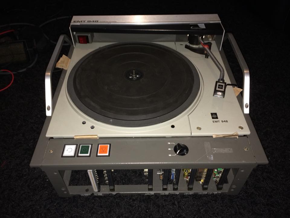

Kom dumpende inn en EMT 948 platespiller med en EMT 929 arm med originalt pu her nå. Finner lite info om spilleren her inne så jeg tenker lage en tråd om den og gjennomgangen av den.
Den skal virke 100%, men er ikke serviced eller mekket på tidligere.

Da er første gjennomgang utført. Alle kontrollspenninger målt og evt justert, kanalbalanse kontrollert, original usa prod Shure SC35C har fått ny NOS nål. Arm kontrollert og justert.
Jeg hadde virkelig ikke trodd at det skulle låte så bra! Hører jo at pu ikke er silkemyk, men heller litt rå i lyden. Likevel er lyden utolig velbalansert i hele frekvensområdet. Den store overraskelsen er timing, rytme, dynamikk - både i lave og høye passasjer! Jeg trodde at min AT33EV var rimelig kvikk og dynamisk, men akkurat på det punktet må den se seg slått av denne berømte billigpickupen.
Ikke sikkert det blir nødvendig å plukke helt ned for å bygge opp igjen. Den virker jo allerede utrolig bra! Må få laget en plint for å gjøre den penere. Skal også prøve flere MM pu på den, noen high output MC også. Men de har virkelig noe å slå; jeg må si jeg likte Shure sin dynamiske spillestil! All musikk ble bare mere musikk! Sortheten var også mye tydeligere.

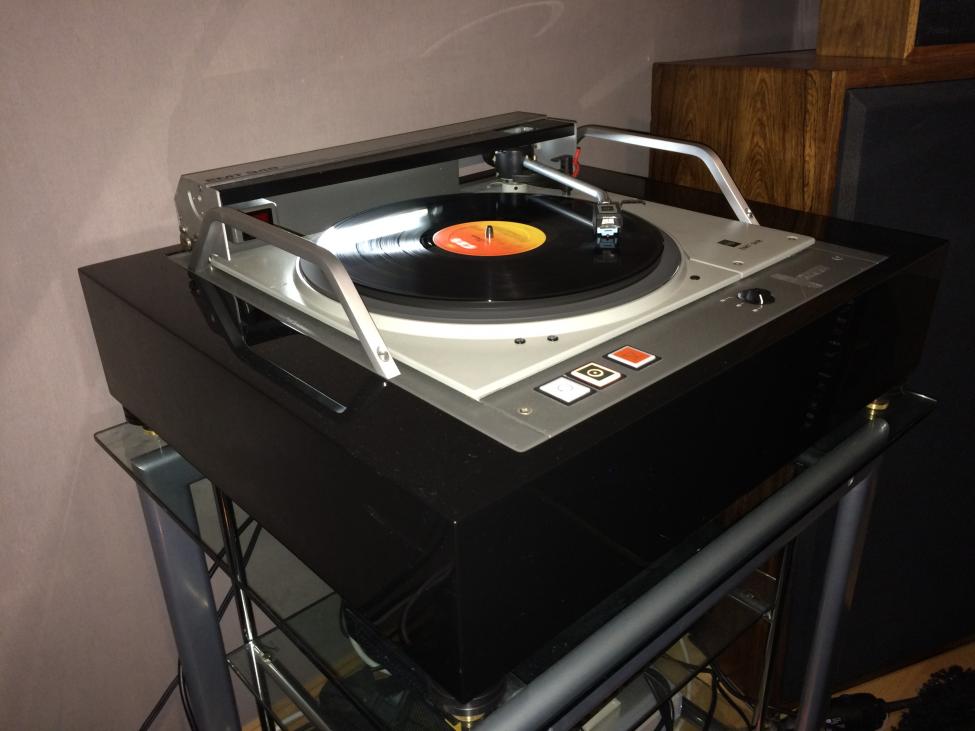

Min 938 har jeg ikke gjort noe med, og den fungerer helt strålende. Disse maskinene er så bra bygd at det tydeligvis ikke er nødvendig med veldig mye vedlikehold. Et tips er å lage plint som spilleren kan "hvile" i. Opphenget er laget slik at spilleren skal henge på vingene for at det skal fungere optimalt.

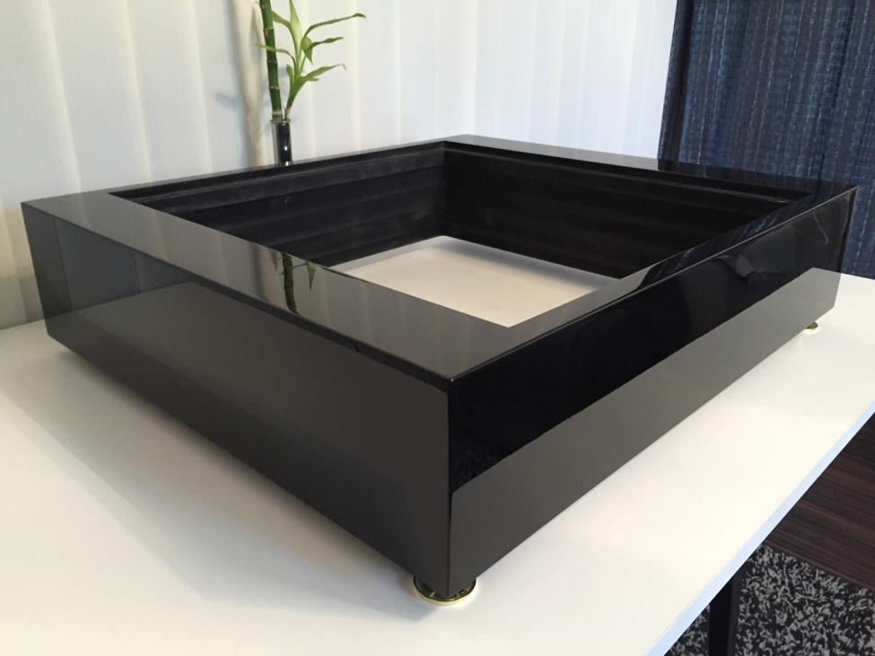

Ja, Shure brukes enda. Skal bestille nytt pu-shell slik at det blir lettere å bytte pu.

Ikke så mye restaurering egentlig. Den har fungert helt perfekt hele tiden! Har skaffet nytt headshell og montert en high output mc Benz pu. Mye mere raffinert lyd enn SC35C, men sistnevnte har noe ved seg - helt klart!
