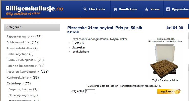

En rimelig løsning:
Innvendige mål 31,5*31,5*4 cm
(angivelsen på 31 cm henspeiler på pizzaen)
Fast frakt på kr 250,-, fri frakt over kr 3.800,-
