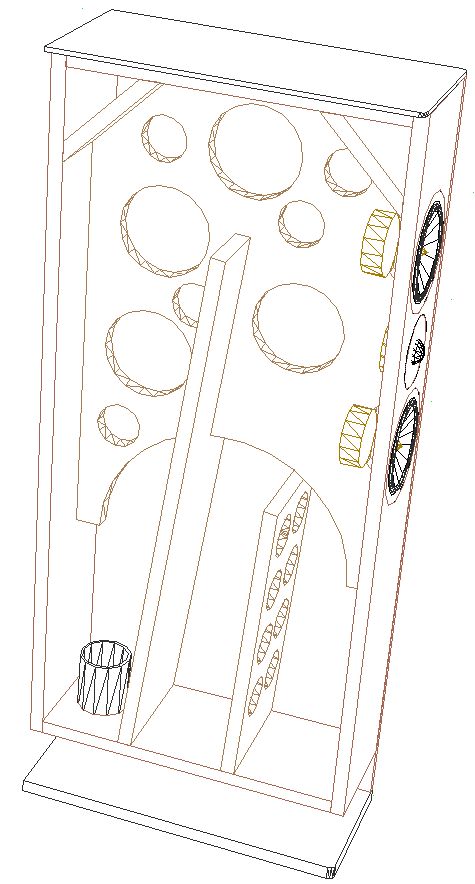

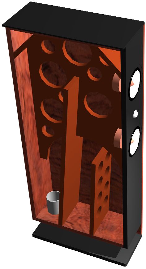

Hvis budsjettet din tillater det bør du gå for denne:
Hvis du har enda bedre råd kan du jo bruke Mundorf AMT 2340 diskanter.
Fungerer glimrende som bassrefleks også.
