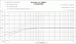

Kom til å tenke på at bilelementa som Eltek selger under merkenamnet Dynabel DB12 kanskje var relativt godt egna for dipol sidan dei har høge Q verdiar og ikkje så veldig høg fs. Det viste seg ved simulering at dei gjorde det bra, se vedlagte graf. Heilt utan EQ har dei eit -3dB punkt på 34Hz og -10dB ved 17-18Hz. Ikkje dårleg. Ein relativt spak forsterkar vil difor kunne gjere god jobb saman med desse. Ein forsterkar som yter 100W@4ohm vil då være tilstrekkeleg for fire element som er kopla i to og to i paralell og så i serie igjen, slik at du havnar ut på samme impedans som eit element. Dette vil spille 105-110dB ved 30-40Hz. Heller ikkje dårleg.
Tenkte eg skulle tipse andre om dette då desse elementa er relativt billig 1500kr for fire stykk(du får det fjerde med på kjøpet). Og om det er andre som har egna element så er det jo bare å tipse i veg.

Er ikkje heilt einig i at du treng EQ til DB12. 34Hz er temmeleg bra vil eg sei, spesielt når avrullinga er såpass slak. Det var eigentleg mykje av poenget her; du får ein bra respons heilt utan EQ, noko du ikkje gjer med feks (X)XLS'en. Her vil -3dB ligge på 80Hz ifølge simuleringa noko som gjer at det krevst noko meir effekt og filter. Dynabel'en vil være egna til eit prosjekt der det skal gjerast enkelt og billig. Til eit prosjekt der prisen ikkje betyr så mykje er eg einig i at XXLS'en er betre egna på fleire områder.

Man bør ikke glemme at alle høyttalerelementer har egenlyd.
Selv om et element med liten magnet kanskje vil gi lyd nedover i frekvens på en åpen baffel
er det ikke sikkert at det kommer til å lyde godt.
Jeg har ingen erfaring med Dynabel elementene, så det kan godt hende jeg egentlig burde holde munn. ;)
Simulering at et høyttalerelement i en boks på 10000 liter vil sannsynligvis
ikke gi samme resultat som det samme elementet i en åpen baffel i et rom.
