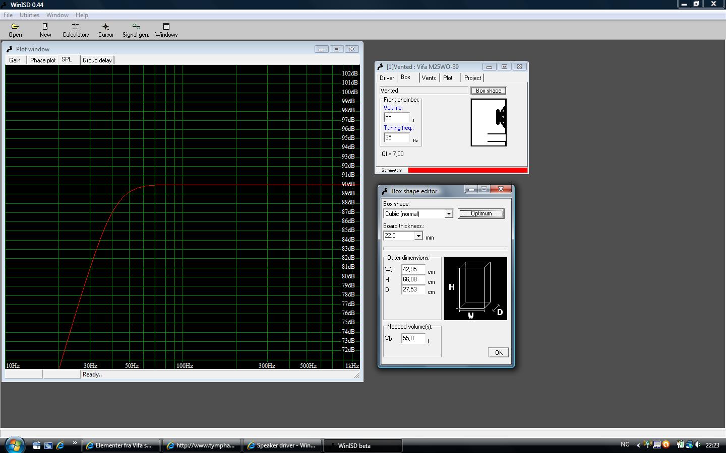

    Her er hva winisd komm opp med er ikke sikker på om det er det rette for det du er ute etter.

    Lukket kasse kan eg luke vekk ser eg, selge og kjøpe annet har eg ikkje råd til for øyeblikket :p
    Klør i fingrene etter et lite prosjekt så vil gjere det beste utav desse elementa i førsteomgang tror eg :)
    Nikko03: Joda frekvens ned i 35 hz var jo ikkje dumt det, såg ut som et veldi kjekkt program da der.
    Kor stort bassrefleksrør ville programmet ha og kor langt? Har liggende noen i 3" som skal eliminere blåselyder :)

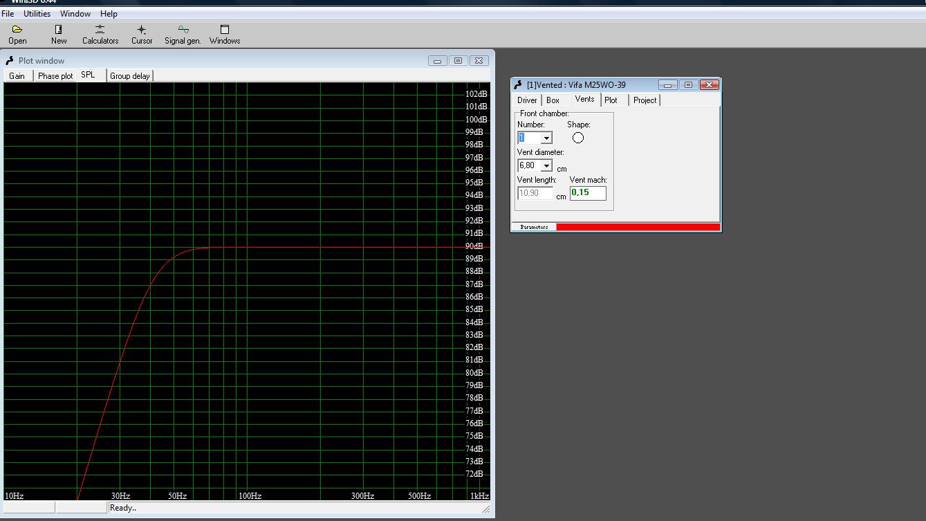

    Her er ett skjermbilde til. Bare husk at forslaget i winisd er som ett utgangspunkt å regne.
    Så det er sikkert lurt å lage en prøve kasse for å se om det fungerer som du vil
    Bruke noe 22mm gulvspon eller lignende som ikke koster skjorta om det skulle vise seg å være helt på tryne ;)
