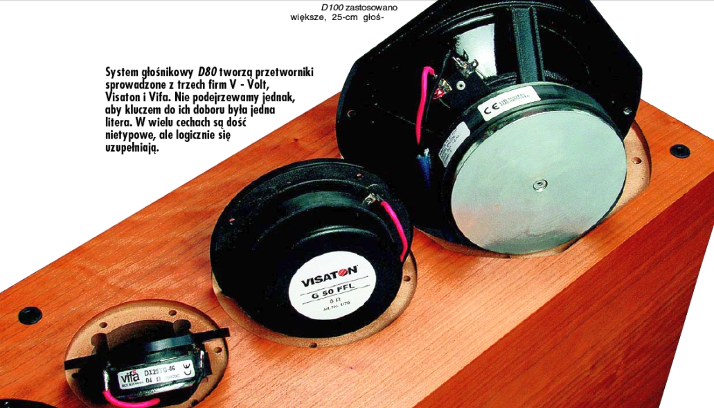

Hei! Er bare nyfiken. Er det noen som vet hvilke høyttaler elementer som står i høyttalerne mine, ProAc D80? Produsent og typenummer? På diskantelementene er ProAc inngravert, så det regner jeg med betyr at det er ProAc som lager disse selv? Men de andre, mellomtone og bass elemenetene? Jeg kunne selvsagt skrudd de ut og sjekket selv, men jeg er ikke lysten på å skru på disse høyttalerne.
Er det noen som kan uttale seg om kvaliteter, egenskaper og annet om disse elementene som blir brukt i ProAc D80?

Har ingenting med saken å gjøre. De ulike produsentene spesifiserer hvordan de vil ha frontplaten. Sonus Faber har inngravert Sonus Faber på diskantene sine, selv om det er Vifa/Tymphani elementer.
Uansett så spesifiserer ProAc selv hvilke parametere de vil ha på elementene så det finnes neppe et element som er likt.

All previous Response-series speakers used silk-dome tweeters sourced from Scan-Speak and modified by ProAc. No more. The tweeter used currently, still a silk-dome unit, is sourced from D.S.T. of Denmark. Except for the earliest floorstanding Response speakers like the 3.0 and 3.5 or the smaller models, woofers were either 9" ATC or 7" Scan-Speak carbon-fiber jobs. But with the D100 and D80, ProAc began an affiliation with Volt, a pro company based in England. ProAc used a modified version of a Volt woofer in the D100 and D80, but a little over two years ago Volt began producing a new driver built to ProAc's specifications. This new 6 1/2" woofer is used in D38 and D25. The D80 uses Visaton dome midrange drivers, while the even larger D100, like the Response Four, uses the famed ATC dome midrange, one of the most expensive speaker drivers extant.

Kanskje dette kan inspirere deg til å skru litt? Diskanten til D38 er produsert for ProAc av Vifa:
Det sitter nok en annen variant av Vifa DX25TG i D80 (jeg ser at det er 6 skruer). Vel her er oppfordringen--- ta en torx-trekker og få ut diskanten og publiser et bilde.......

Takk for denne LexLuthor. Får finne noen som kan polsk ja! Det eneste jeg skjønte fra testen var at den ble sammenlignet med Dynaudio C4... :)
