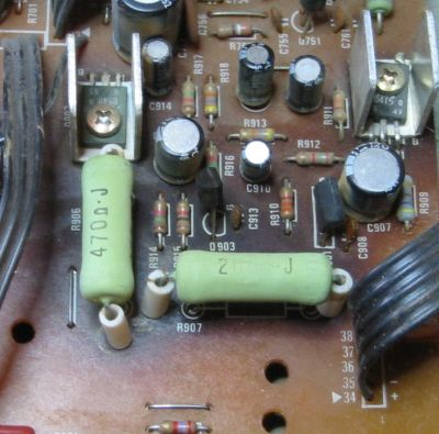

Har nettopp "service" på en gammel NAD 3155 jeg ga bort til sønnen til en gammel kompis, og har to spørsmål:
Den funker utmerket nå, synes som det var bare gammel dritt og nikotin som jeg tok med CRC rensespray (og justerte litt tomgangsspenning). Burde jeg ikke skvette på noe smøring/ beskyttelsesgreier for å hindre at jeg må gjøre det om igjen neste år? Og i tilfelle hva?
Som dere ser av vedlagt bilde har det vært og er nokså varmt ved en 200R og en 470R effektmotstand (?). Bør jeg gjøre noe med det? Misfarginga er bare på oversida av printet.

Det ser ut som de motstandene med fordel kunne vært montert med enda bedre avstand til printplata dersom det hadde vært meningen den skulle vare noen 10-år.
Vedr CRC, så håper jeg det er elektronikkrens det er snakk om.
Petroleumsbaserte sprayer som WD40 og CRC 5-56 vil ødelegge bl.a. kullbanen på potensiometere.
Skånsom resnespray er f.eks Elektronikk rens fra Biltema som er isopropanol. Den kan løse opp merkingen på komponenter fra 50-60 tallet men er ellers veldig snill, og perfekt for bl.a. potensiometere.
Svein.

Jada, det var elektronikkspray, og den renset fortreffelig. Etter lukta å dømme er det for det meste lighterbensin... Det er faktisk kullbanene jeg er mest "redd" for; NAD-en er jo ganske gammel blitt, og dersom det hadde eksistert noe som kunne preservert dem hadde det vært kjekt.
Får se om jeg lodder på en bit på motstandsbeina for å løfte dem litt.

Hva med de lyttene?
Hvis de er orginal er de vel fullstendig uttørket?

Lyttene: Jeg var forberedt på å bytte dem, men det synes som om det går greit. Det er vel også et spørsmål om hva den nye eieren er villig til å legge i av penger; den er en stop-gapløsning for ham. Når den byttes ut har jeg bedt om å få den tilbake framfor at den kastes, og da skal vi se. Dog, akkurat de som ligger rundt de varme motstandene skal jeg se om ikke blir fikset.

Yes, det var de som ligger rundt motstanderne jeg tenkte på.
De har garantert dårlig kapasitet og ESR, selv om forsterker virker.
2-3 kroner stykket, det har eier råd til :D

Frykten for dårlige elektrolytter etter noen års bruk er betydelig overdrevet av mange.
Jeg har av og til målt kondensatorer som er 40 år, og ikke merket stor forskjell fra nye.
Min strategi er å bytte ting med feil, ellers ikke. ..
.. if it ain't wrong, don't fix it.
Svein.

Vil tro at det uansett er en god idè å gå over loddepunkter, både de omtalte effektmotstander og andre komponenter som omsetter effekt av noe betydning og/eller er montert til kjøleplate. Det koster lite... :)
Og en ting til: Etterdra alle skruer til kjøleplatene.
Svein.
Er fullstendig enig med å skifte ting som er feil, ellers ikke.
Før i tiden laget de lytter som holdt. Realtivt skjeldent man finner en Tandberg for.eks med defekt lytt (bortsett fra disse utgangslyttene)
Men på 80 tallet gikk kvaliteten drastisk ned.
Og NAD på åtti tallet (som det snakk om i denne tråden) og fram til i dag er ikke kjent å for å plukke lytter fra øverste hylle for å si det sånn.
Og denne typen som jeg ser på bildet her har jeg skiftet hundrevis av fordi de hadde høy ESR og for lav kapasitans.

Da det er så mange hyggelige mennesker her takker jeg for alle tips og innspill. Den gamle NADen ( vel, bare ca 20 år gammel) er nå oppe og går; ble dobbeltrenset, skruer dratt til. Kondiser og loddinger lar jeg være i denne omgang, men tar dem neste gang. Den har stått og drevet musikk et par dager, og alt synes ok. Egentlig en kjempeforsterker!
