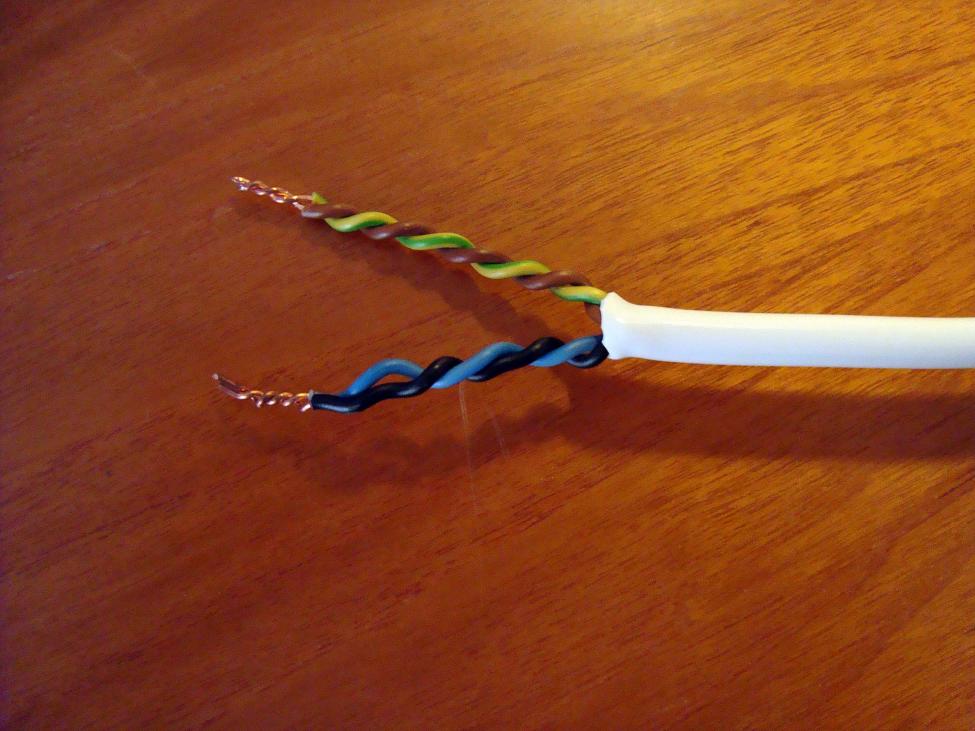

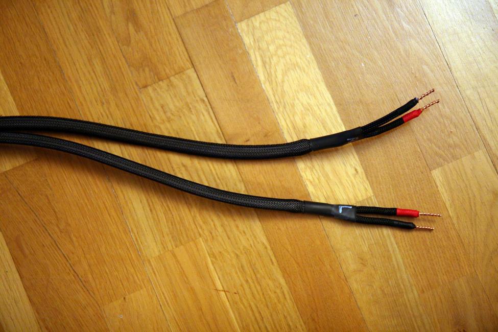

Ok. Kan du antyde hva slag koax kabel du bruker, senterkjerne dim f.eks ? Har noe koaks antennekabel liggende som trolig kan prøves. Slik jeg tolket Sanders så var dim utslagsgivende for om kablene egnet seg til elektrostat eller magnetbaserte høyttalere.
Selv laget jeg for 4 år siden MIN kabel, dvs jeg hentet den fra nettet på en svensk side jeg ikke finner igjen. Det er en Solide Core kable basert på en 4 x 1.5 mm2 isolerte kobber, ikke skjermet innstallasjonskabel der lederne ligger kl 12,3,6,9. Hvis man ser inn på teversnittet tar man så leder kl 12 - 6 og leder 9 -3 og tvinner disse sammen i hver ende til kontaktpunkt + og - . Deretter trekker man det hele med plaststrømper. Fikk i alle fall meg fra å være kabelskeptiker til å bli kabelnisse, og har ikke sett tilbake. Om det er solid core eller at lederne er koblet som de er som gjør utslaget vet jeg ikke, men følelsen var som å trekke fra en gardin foran lydbildet sammenliknet med en standard 2x2.5 mm2 Biltema kabel.
Etter at jeg nå har fått elektrostater i hus, kunne jeg dog tenke meg å prøve å lage en slik koax til eletrostatene. Mine Vista har inngang for bass og elektrostat så biamp/biwire er mulig - helst det første vil jeg tro.
Vis vedlegget 146479 Vis vedlegget 146480
