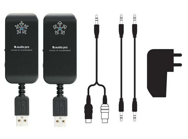

Audio Pro Living WF100 fungerer bra, i hvert fall innen samme rom. Løsningen fikk ros i Fidelity. Pris: 1995,-, alt inkludert (se bilde). Jeg har akkurat kjøpt et sett for bruk med en bærbar PC, og benytter Audio Pro Living LV2 fra samme serie på kjøkkenet matet av en Squeezebox Touch.
