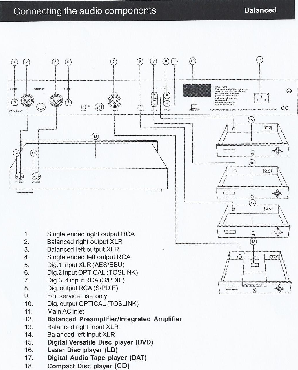

Har endelig fått i hus en Electrocompaniet ECD-1 DAC .
Er storfornøyd med denne , men lurer på en ting vedr. inngangene.
Som vist på vedlagt bilde er DIG 1 (merket nr 5) av XRL type.
Jeg har desverre ikke fått min drømmespiller Electrocompaniet i hus enda, og får klare meg en en annen spiller.
Skulle gjerne ha brukt denne inngangen til min TV Tuner, og lurer på om det lar seg gjøre ?
Noen som har gode råd her ??

Jeg har også en DAC med bl.a. AES/EBU inngang. I bruksanvisningen står det:
Note: The XLR, RCA and Optical connectors can receive either AES/EBU (professional format) or SPDIF (consumer format). For example, an XLR to RCA adapter can be used to feed a coaxial SPDIF signal to the XLR input.
Aner ikke om det samme gjelder ECD-1, men det skulle ikke forundre meg. Send en mail til EC og spør dem, om du ikke tar sjansen på å eksperimentere på egen hånd.

Det fungerer som bare det, testet nettopp.

Høres veldig bra ut.
Skal prøve og få tak i denne i morgen.
