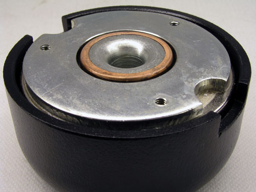

Hei. Noen som vet om elac lager tilsvarende diskanter som denne idag?

UK baserte Elac er visstnok historie.
"Dagens" tyske Elac har ingenting med elementene dine å gjøre.

Alternativt så er det å finne noe annet med firkantig frontplate og tweake filter så det passer. Delefrekvensene er 3500 og 13000 på den Elacen.

Kan være lurt å høre med Falcon Acoustics.
Usikker, men tror deler av UK baserte Elac havnet hos Audax.

Begge diskantene er i orden. Bildet over er hentet fra ebay :) vurderer å kjøpe den så jeg har en i reserve . Sendte en mail til elac , men de kan sikkert ikke gi noe svar . Skal sende en mail til falcon acoustics også. Hadde vært fint om noen vet om det finnes diskanter som er tilsvarende like på papiret . Litt kjedelig den dagen et eller annet går i stykker.

Nå er de diskantene som sagt delt ved 3,5kHz, så jeg tror ikke de brenner av først. Det er primært bassene og superdiskanten som lever farlig i disse.

Hva er problemet med diskanten du har i dag ?

Ingen problem. Uten om den ene som har blitt bulket av forrige eier. Den fungerer fint men det kosmetiske irriterer meg .
Løsne de 4 skruene på toppen, ta membran og magnet fra hverandre.
Fra baksiden av membranene kan du "rette den ut" med en klinkekule el. lignende

Har gjort det en gang tidligere på noen andre høyttalere. Da rant det litt olje ut . Er det et problem ? Diskanten fungerte fint etterpå ..

Olja er vel der for å kjøle og gjøre diskanten mer effektiv så tjaa,
Prøv å ikke helle..
La olja renne godt av membran/viklingene før du tar den helt ut av magnetgapet

Olja er ferrofluid, som skal kjøle svingspolen. Bør erstattes, men ikke bra om det er for mye heller. Ny fås på ebay. Det er ikke sikkert den diskanten bruker ferrofluid.

Ok. Det var kun snakk om en liten dråpe. Resten havnet oppi noe som så ut som en liten svamp.. Hva er svampen til ? Grunnen til at det ble noe olje søl var pga diskant var loddet fast i kablen.

Hvordan erstatter man den? Hvordan vet man hva som er riktig mengde?

Fjerner den gamle fra spolen og magnetgapet og fyller på ny.
Ferrofluid 100uL Repair Kit for 1" Diameter Voice Coil Tweeter or Horn Driver | eBay
Høres ganske enkelt ut. Magnetgapet ? Tror jeg må lese litt . er det bare å snu den opp ned for å tømme den?

Putt en flik av et ark/papir neddi, papiret vil suge til seg olja.

Hvordan type olje og hvor mye?
Snake oil ;)
Ingen aning om mengde, men her er "kit" for en diskant på din størrelse.
Men må du bytte olja på denne ?
Nei , bare nysgjerrig :) Åpnet diskanten nå og problemet er løst . Den var loddet fast . Den hadde en rund liten svamp som går inn i spolehuset. Hva er den svampen til?
Svampen er vel en del av konstruksjonen, demping el. lign.

Den var festet over hullet. kanskje for å hindre at væske skal renne ut. Kom noe olje på den .

Flere mener at man burde bytte oljen etter 10 år. Høres litt voldsomt ut .

Da begynner det å bli stress å være høyttalereier når du må skifte olje i diskantene to ganger før du kan kalle dem vintage. Har liten tro på det.
