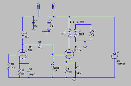

Testa som drivar (triode mode med anode choke) for 300B. Spelar veldig bra og er tyst.. Treng nokre konkrete tips til forskjellige EL84 røyr då eg no brukar nokre billige frå skuffa. Mullard, Brimar, Siemens, Amperex osv.

Hei, interessant. Har du et foreløpig skjema å dele ut?

Sånn omtrent slik som denne. Separat spenning for drivar og 300B. EL84 drivarrøyret ligg rundt 250V med 25mA om eg ikkje hugsar heilt feil. Med 6dB i TVC preampen vart total gain rundt 35. Klarte ikkje å måla støy med fluken på utgangen.

Jeg har bygget noen forsterkere med EL84 som driverrør, både push-pull og SE. Et veldig dugelig rør til den jobben, spør du meg. Foruten effekttrinnene har jeg laget en preamp basert på EL84.
Her -> http://www.hifisentralen.no/forum/index.php?topic=8739.msg267925#msg267925
og her -> http://www.hifisentralen.no/forum/index.php?topic=8739.msg269605#msg269605
er lytteintrykkene fra et utlån sammen med diverse NOS og nye rør.
