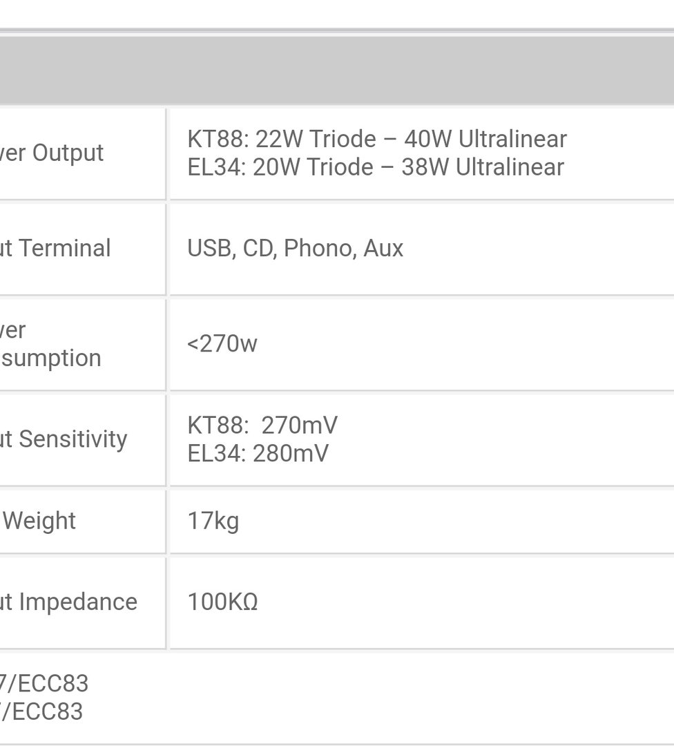

Det er en Cayin cs-55a. Det oppgis kun kt88 i UL modus. 2x40w
I pentode med EL34 er det ingen info.
