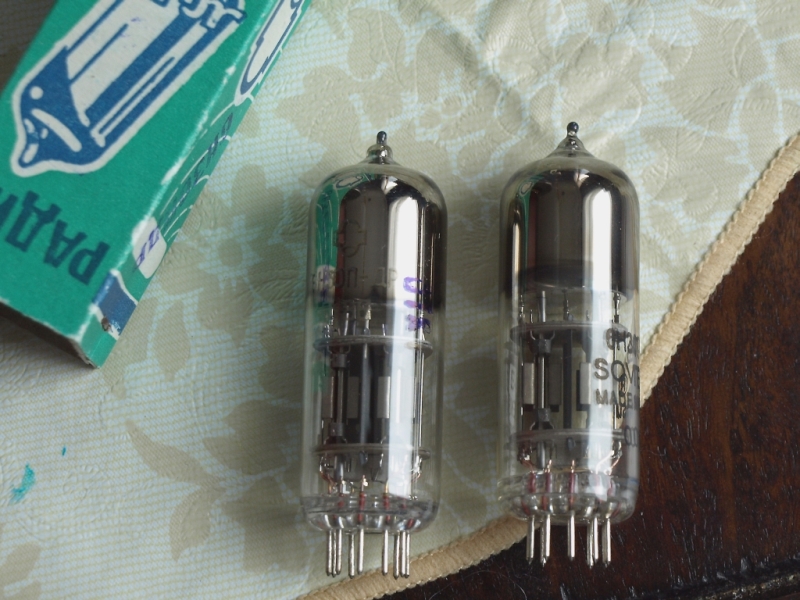

Hei,
Jeg solgte for en tid tilbake mine 2 6H30 DR rør og trenger nå tilsvarende.
Fant disse på nettet, men de har ikke den blå/lilla QA stemplingen som jeg trodde alle skulle ha + at de ikke har identisk skrift ellers heller.
Noen som vet om dette er ekte vare eller fake?
Mvh Ole

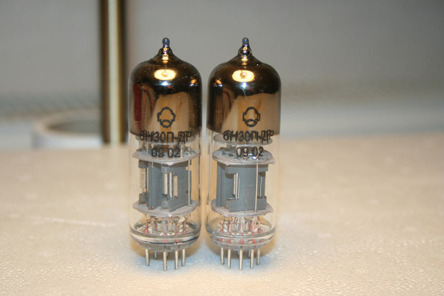

Jeg har heller ikke hørt om "DR" rør nyere enn 92, men hva jeg kan lese av merkingen på bildet du har lagt ved så er disse rørene produsert i september 2002 ( 09 02), merkelig. Men nå er jo "DR" bare en betegnelse på forventet levetid der dette er beste klasse (Long life). Når det gjelder Merkingen for militær bruk så er dette som regel et bevis for at røret er testet og funnet å være av topp kvalitet.

Motron nevnte et par år tilbake at det (i god tro) ble omsatt en lot dårlige 6H30 her i Norge. Rørene manglet to merker, hvorav det første skulle indikert at røret hadde passert avleveringskontroll på fabrikken, og det siste skulle vist at det hadde passert inngangskontrollen hos det russiske forsvaret. Iflg. Motron var disse rørene høyst sannsynlig ment for kassasjon.
Så følg rådet ovenfor- ta en tlf. til Brynjar/Motron. Fikk ikke Motron inn noen 6H30 på ettervinteren mon tro ?
