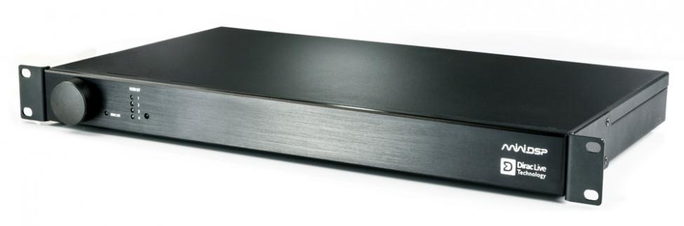

Har selv Dirac 88A og med de seneste justeringer er det ganske rått hva den klarer å gjøre, ikke minst iforhold til Audyssey og XT32.
88A er en 8-kanals RK og plasseres mellom Pre og effektrinn igjennom analoge eller balanserte Phoenix kontakter. Det finnes også en HDMI utgave men der er du begrenset til 2 innganger. Er svært enkel å sette opp og med de siste oppgraderingene fra Minidsp er softwaren lettflytende og problemfri. Custom kurver er særdeles enkelt å lage seg eller du kan hente inn kurvene fra de med lang erfaring bort på avsforumet.
4 forskjellige presets kan lagres noe som er helt topp for meg.
Vis vedlegget 342375
Har du Prosessor i Audessy off el?
Hvordan finner du frem til delay setting på alle kanaler?

Fikk ikke med meg denne ^^ Delay setter Dirac når den gjør målingene, det er ingen mulighet å tweake disse i ettertid slik det er lagt opp nå.
Audyssey er satt til `off` og alt av avstander er satt til 0 i min Marantz 8801.
