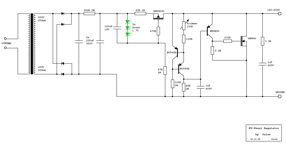

Her er den regulatoren jeg selv bruker: CCS med rør og IC som shuntreg.
Har dog bygget den om flere ganger og du skal få mer info og revidert skjema om den blir aktuell.
Så har du prosjektet jeg nettopp la ut i hodeamp-tråden til Slarssen, og om du får tak i delene så er det både mulig og bruke hullkort (som du ser på bildene) og lage egne printkort (uten at jeg har snøring på hvordan det foregår.) Jeg vil tro dette er et veldig bra alternativ hva pris, kompleksistet og ytelse angår. Mosfet skal visstnok ha bedre egenskaper enn 6n1p røret over.
http://www.diyaudio.com/forums/showthread.php?s=&threadid=134801&perpage=25&pagenumber=1
Den dyreste og såkalt beste løsningen finner du fra http://www.vacuumstate.com/. Allan Wright er en respektert konstruktør og selger en regulator som mange har brukt med godt resultat, men som mange også har klønet med ettersom den trenger egen 12-14vdc forsyning osv.
Et enklere alternativ er å gå for en CCS på anoden. Her finnes det mange løsninger. I tråden til Slarssen har du sikkert sett på ulike kretser, og du kan kjøpe ferdige CCS-print fra www.diyhifisupply.com og andre diyaudionettsjapper. Anbefaler å lese på sidene til Gary Pimm. Her står det mye om slikt.
Når jeg nå anbefaler aktiv regulering så er det jo bare ut i fra egen erfaring. CCSer støyer endel (les:pimm) og hvilket resultat du får med en slik løsning innbiller jeg meg avhenger litt av både lytter og utstyr ellers. Jeg fikk bra resultat med en CCS på anoden i inngangstrinnet på min PP EL34 amp, men har også lest at mange ikke liker en slik løsning. Det kan jo være at de med feks SET og hornHT får helt andre resultater enn oss med tungdrevne små HT og relativet nedslitte øreganger.

Ble litt tull med skjemaene over, men du skjønner sikkert hvilken tekst som hører til hvilket skjema.

Så glemte jeg jo helt løsningene fra John Browski/ tubecad. Han selger en enkel og en mer kompleks løsning som heter Janus. Sikkert veldig bra greier den janusen, den har rørlikeretter og rør - regulator. www.tubecad.com

Andreas skrev:
Nightpuma skrev:
Kan dere ikke fortelle litt om hva dere liker med regulert PSU?
De erfaringene jeg har er kun basert på å lytte, ingen målinger av noe som helst. For det første fikk jeg mindre støy ut i HT. Dette gjaldt både preamp og effekten. Lyden var nesten ikke til å kjenne igjen og i mitt anlegg var det mest av det gode. Rytmisk sett så "satt" ting langt bedre. Akkurat som om man bytter ut en sliten 18.mai korpsdirigent med en M.Janson i toppform. Så kom detaljer i lydbildet frem på en helt annen måte og fra en bakgrunn som var "sortere" (i mangel av et bedre uttrykk). Nesten så jeg rykket til litt i stolen over alt jeg ikke har lagt merke til før, på platene. Opplevelsen av rom ble også bedre.
De nedre frekvensene ble strammet opp en god del og det gjorde nok sitt til at rytmen satt bedre. Det hørtes også ut som om jeg fikk mer lavfrekvent info ut av HT. Spesielt la jeg merke til dette da CCS kom på plass i effekten.
En annen følge av alle endringene er nok også at "klangen" oppleves som lysere. Jeg tror det har å gjøre med flere ting, som fravær av "sag" i PSU, mer info i frekvensfløyene fordi lineariteten i forsterkerne påvirkes og at den aktive reguleringen sikkert introduserer en annen type "støy" enn den passive (uten at jeg egentlig har peiling på hva det er..)
Det kan jo hende jeg gjør meg andre erfaringer i fremtiden, men med de erfaringene jeg har nå vil jeg si at om man med aktiv regulerng får trøbbel med "klang" så er det kanskje en ide å rette på dét med andre tiltak.
Tenkte på det du sa om likeretterøret og hvilken innvirkning det hadde på resultatene du fikk. Man kan vel stille spørsmålstegn til om en komponent så langt "bak" i PSU skal påvirke lyden i den grad! Nå har jeg også dilla på likeretterrør, choker og andre morsomme deler og kunne ikke tenke meg å bytte til SS, men jeg håper du tester ut aktiv regulering og deler resultatene med oss. Det er jo verdifullt å kunne dele erfaringer som dette, ikke minst med tanke på at det går jo både noen timer og noen penger inn i disse prosjektene.
Hei Andreas
Takk for en veldig presis beskrivelse, det var veldig nyttig. Jeg har mye av de samme lytteerfaringene med den der PS10 som jeg nevnte. Jeg ser at det er godt mulig modulen til Welborne ikke er siste ordet når det gjelder regulert PSU.
Jeg er ganske sikker på at jeg fordyper meg i emnet litt senere. Det har gått litt fort frem her, så jeg trenger å fordype meg litt i lærebøkene før jeg går videre.
Der er interssant det du sier om dilla på rør, choker og andre morsomme deler. Jeg er bitt av samme basillen, og kan ikke få nok av Tamura, Black Gate og liknende snadder. AZ1 likeretteren, og spesielt de utgavene med netting anode er dreid av engler. De spiller så nydelig at ord blir fattige. Så langt så kan det se ut som at for meg er alt som heter direkteglødet tingen. Det er som det siste sløret faller og man kommer helt nakent inn på musikken. Det samme gjelder for HT, det må være horn eller fulltoner opp mot 100dB for at musikken skal slippe fri. Men det gjelder å holde et åpent sinn, lytte med hjertet, trekke på andres erfaringer og å gå sin egen vei.
