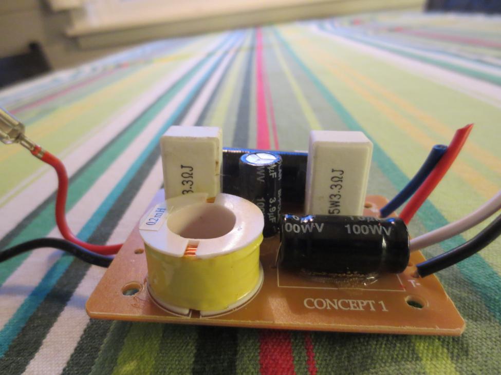

Jeg sitter med et Linn aktivt delefilter og en seks kanalers effekt forsterker.
Dette er det liten interesse for på bruktmarkedet.
Tenkte derfor å leke meg litt med disse greiene.
Har et par godt brukte Dali concept 1.
Knøttsmå stativhøyttalere.
Opererte disse i går. Tok ut delefilteret og koblet
hvert element rett i hver sin kanal på forsterkeren.
Det to veis Linn filteret sitter koblet før forsterkeren.
Så rent teoretisk skulle dette funke.
Delefrekvensen på filteret er 2,8 Khz (tror jeg)
De er laget til Linn Ninka ht.
Ja, på med musikk og det funker faktisk veldig bra.
Men Dali Concept 1 er spede greier og har deling på 3k
Så om noen har tips eller forslag. (trenger ikke være verken vakkert eller waf)
Men bør ha deling rundt 2,8 da.
Jeg kan justere + - 4 db men tror at delefrekvensen er fast.
Så syng ut.
Bilde av det voldsomme filteret som måtte ut.
Dette var gøy :)

Du kan ikkje rekne med det vil passe bra, Linn filteret rekner eg med er customlaga til ein viss høgtalar. Då har dei tatt hensyn til tid og fase feks(dei bør i alle fall det), dette vil være litt forskjellig få kostruksjon til konstruksjon. Men du kjem til å lære masse på vegen. Du må dog få deg ein målemikrofon og td holm impulse response.
