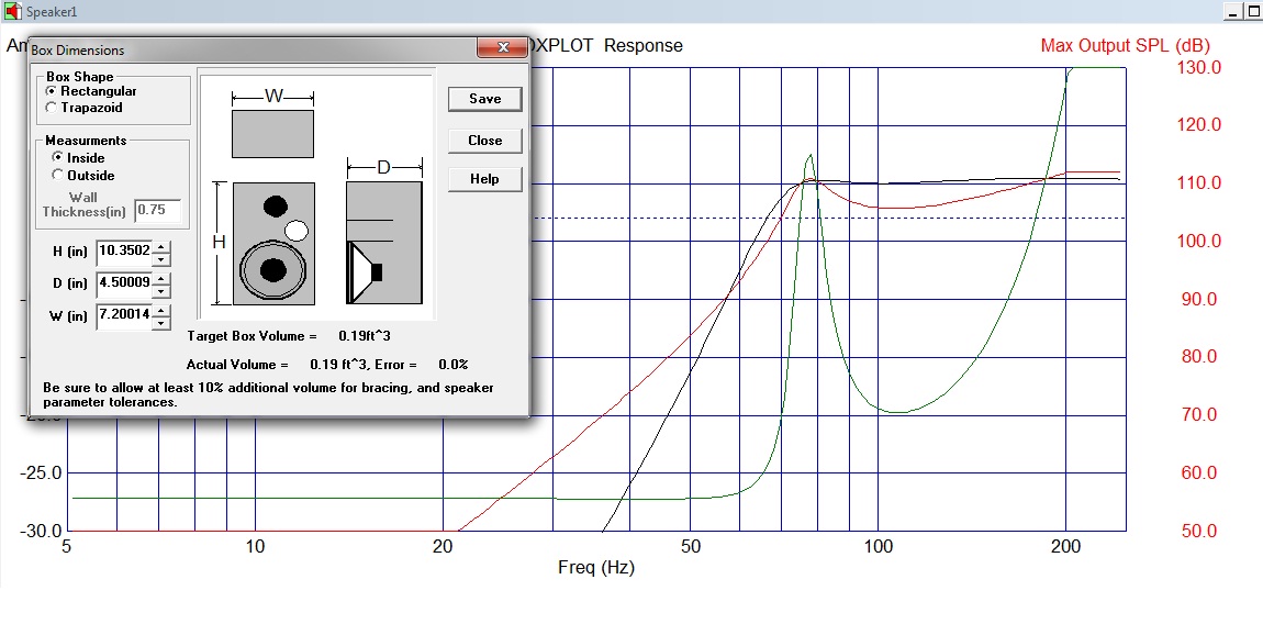

Eksempel:
En slår inn data på tang band 3" element i et program for design av høytalere.
deretter trykket jeg på align enclosure, å da fikk jeg ut data som tilsynelatende var helt like eller svært like som tekton 4.1 høytalere.
Men da med annet element og sansynelig hvis annen tuning på filter og på bassrefleks.
Hvem eier så nå designet?

Det er ditt eget design. Egenskaper som kassevolum og dimensjoner på eventuelt refleksrør er en konsekvens av egenskapene til elementet, dine preferanser mht frekvensgang i bassen, egenskapene til lydbølger og luft, og kjent matematikk som binder dette sammen. Prinsippene bak en bassreflekshøyttaler er rimelig godt kjent fra tidligere, mildt sagt, så det er ingen ting som kan være opphavsrettslig beskyttet der. Du har ikke engang "reverse engineered" noen eksisterende løsning med å kopiere dimensjoner og komponentverdier, så her er du på veldig trygg grunn, selv om andre skulle finne på å kopiere deg igjen. Det er også OK å ta utgangspunkt i en offentlig tilgjengelig patent og bygge et eksemplar for sin egen nysgjerrighets skyld, men selvsagt ikke for kommersiell utnyttelse. Det er forskjell på om man tar utgangspunkt i det ferdige produktet og forsøker å forstå hvordan det virker, eller om man har kommet over en kopi av produsentens beregninger og arbeidstegninger og bygger et kommersielt produkt derfra. "Reverse engineering" er OK i de fleste tilfeller, se f eks her: http://www.chillingeffects.org/question.cgi?QuestionID=195 og her: http://www.jusstorget.no/article.asp?Key=1&FagKey=24&ArtKey=267
Dersom et produkt har oppnådd designrett, kan ingen annen enn rettighetshaveren utnytte designen uten samtykke, med visse unntak. Designretten er ikke til hinder for at designen utnyttes i privat og ikke-kommersielt øyemed, til eksperimentelle formål eller gjengis med formål å sitere eller undervise innenfor visse grenser.
Du kan også kikke på DIY-forslagene hos Tony Gee (www.humblehomemadehifi.com), hvor du sikkert vil se mange variasjoner over kjente temaer. Det er Tonys egne konstruksjoner, og han har rett til å bli litt sur hvis noen bruker tegninger og koblingsdiagrammer og utgir det for sine egne kommersielle produkter.
