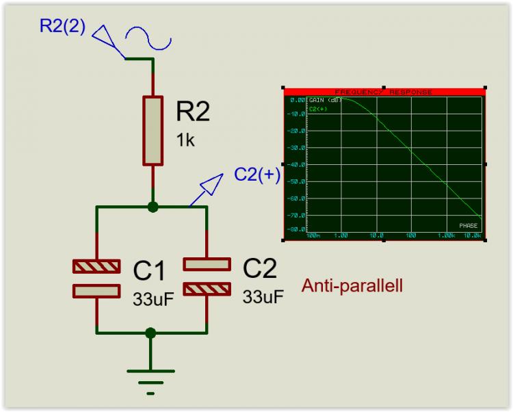

Et snedig triks man kan gjøre er å bruke to elektrolytter koplet hver sin vei i parallell.
https://groupdiy.com/index.php?topic=36210.0

Jeg tror muligens du misforstod poenget mitt med parallellkobling av elektrolytter Aurora? Bipolare elektrolytter er som du vet seriekoblet rumpe-mot-rompe og vil tåle høye spenninger begge veier. De blir dermed nødvendigvis fysisk større. I linken jeg la ved var det en som hadde gjort målinger med kondisene i parallell med polaritet hver sin vei. De vil jo ikke tåle noe mer enn noen få 100mV spenning over seg, men det vil de heller ikke få i signalveien. Siden kapasitansen blir doblet i stedet for halvert kan man potensielt klare seg med fysisk mindre komponenter og allikevel oppnå lavere forvrengning.
En dag jeg får ånden over meg skal jeg koble opp et måleoppsett og finne det ut.

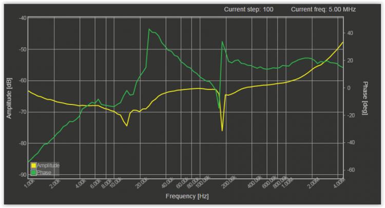

-60dB tilsvarer 17mOhm. Vi ser at fasedreiningen (grønn) starter ikke før en stund etter 20kHz og vil derfor ikke ha innvirkning i audioområdet.

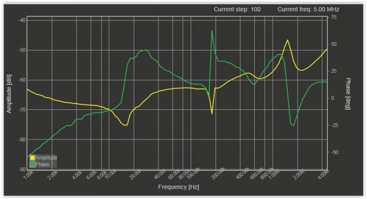

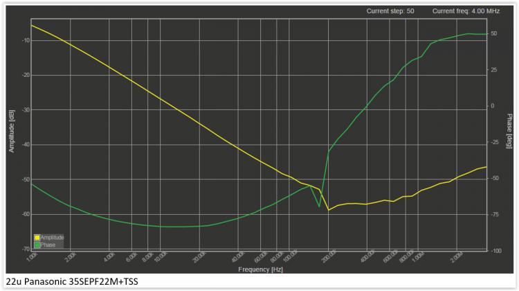

Jeg laget tidligere et kretskort der jeg "slengte" på kondensatorer etter beste evne i følge standardteorien. Men målinger viste en forhøyet impedans ved 1,5MHz (sett fra VDD-pinnen til forbruker) og forsterkeren oscillerte. Løsningen var nytt kretskort med mer gjennomtenkt avkobling. Jeg slenger ut et par bilder før og etter:
Vi ser tydelig at fasespranget og impedanstoppen ved 1,5MHz er borte på det nederste bildet. (Fasespranget ved 200kHz er en artifakt med måleutstyret mitt). Dette er totalimpedansen til 1800u || 470u || 22u OSCON || 10u MLCC 1210 || 10u MLCC 0805 || 4,7u 0805 MLCC.

Nei. To i parallell med polaritet hver sin vei (Se linken og målingene der). To kondensatorer i serie gir forøvrig ikke 1/4, men en 1/2.
En slik kobling vil imidlertid ikke kunne håndtere DC offset på mer enn noen få hundre millivolt siden den ene da vil få spenningen "feil" vei. Poenget med dette er at feilene i kondensatorene utligner hverandre.
For moro skyld koblet jeg opp samme test som han i linken og gjorde egne målinger. For å utelukke støy måler jeg kun andre og tredje harmoniske forvrengningskomponenter.
Måleoppsett:
Resultat:
Vi ser tydelig at forvrengningen er lavere når de er koplet i anti-parallell. Nederst på bildene ser vi en FFT akkurat ved 48Hz. AC-spenningen over kondensatorene er da 139mV. Med kondisene samme vei ligger andre harmonisk på -95dB. Men kondisene koblet hver sin vei ligger den på -110dB. Etterhvert som frekvensen stiger og spenningen over kondensatorene synker blir forskjellene mindre
