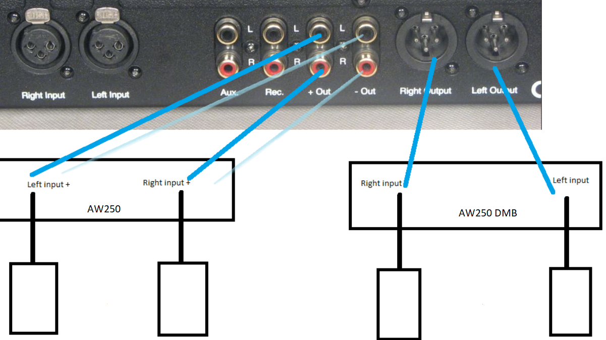

Hei folkens.
Har en god gammel AW250 og en litt yngre AW250 DMB.
Den eldste AW250 har kun en ubalansert inngang (RCA) for hver kanal, mens AW250 DMB har dobbelt sett med
innganger (RCA+ og RCA-) for hver kanal, samt 1 XLR inngang pr. kanal.
Jeg kontaktet EC support for en tid tilbake siden for å få litt informasjon rundt hvilke muligheter jeg har, og hvilke anbefalinger de vil gi for å kunne koble disse sammen.
Har fått 2 ulike svar, så jeg vil gjerne høre hva dere tenker.
Svar 1.
Forsterkerne er dessverre veldig forskjellig, så det eneste som kan være en løsning er biamping hvor du bruke en 250 for bass og den andre for diskant/ mellomtone.
Uansett må du bruke begge ubalansert (RCA) for å ha cirka samme nivå ut, noe som er uheldig når du egentlig sitter med en balansert forforsterker og en balansert aw250.
Hvis forsterkerne har forskjellig nivå ut (gain) vil du for forkjellig signalnivå til enten bass eller diskant mellomtone. Dette vil endre lyd-karakteristikken til høyttaleren.
Antagelig låter det bedre med ec4.5 + aw250dmb enn med den ubalanserte bi-amping- varianten, men det kan du lett teste ut.
Svar 2.
Det er flere måter å koble disse komponentene sammen på, faktisk ganske mange.
EC4.5 har mulighet til å drive to effektforsterkere. I og med at AW250 DMB har balanserte XLR innganger, mens AW250 har ubalanserte (RCA plugg) er det mest naturlig å koble slik:
Jeg opplever at disse svarene står i sterk kontrast til hverandre. Tegningen viser tydelig balansert tilkobling til 250 DMB,
mens ublansert til AW250, stikk i strid med svar 1. AW250 har heller ikke doble sett med RCA som nevnt innledningsvis, så
dette ble jeg ikke klok på.
Burde jeg ikke heller droppe XLR koblingen til 250DMB og heller koble en singel RCA til pluss og shorte minusen?
Siste spørsmål: kan jeg koble disse 2 AW250`ene mine opp mot 1 par høyttalere? (har noen enorme høyttalere som jeg vil teste ut)
Tusen takk for alle svar
MVH
Inge
HAREPUSEN
avtrådt 010924
04.11.2009
3.401
3.117
telemark
Du kan kjøre rca på begge som du antyder
Eneste som er usikkert er gain i ampene
Finner gain som antyder x44 tipper det er balansert
Mens gain SE og uten switcher for kompensasjon SE normalt vil bli x22 ( amplifier gain factor for lettere forståelse og evt ut regning )
Om du ikke finner gain spec kan du hooke opp begge ampene
finne en sin generator på nettet ; 1 khz , sku opp litt signal og måle ac på amplifierne out
Har de lik spenning ut har de lik gain , motsatt fall kan du lage en dempe attenuator på den m høyest gain
