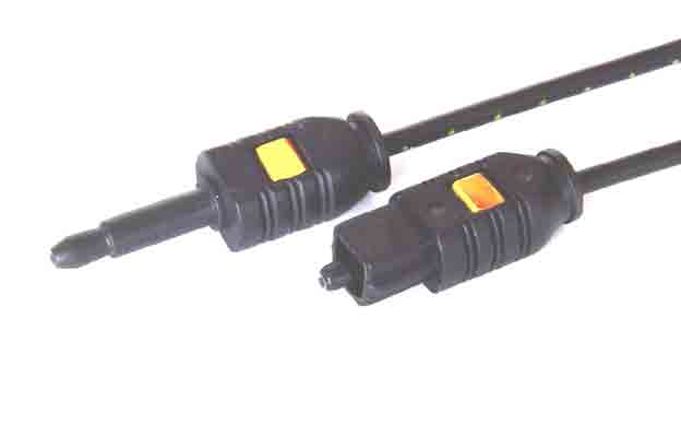

Jeg har denne PC'en Hermichell skrev:Tja. Siden du allerede har prøvd uten jord hjelper neppe ground loop-isolatoren. men Toslinkkabelen skulle gjøre jobben. Alternativet er en ekstern lydboks. Fortrinnsvis med Firewire. USB går oftest også greit.

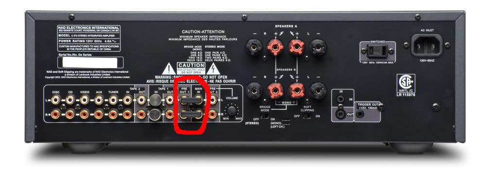

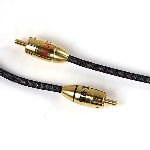

Ett lite tips til; jeg ser at du har kjøpt deg en ny forsterker.Bak på denne har du to bøyler som forbinder forforsterker (Pre Out) og effektforsterker (Main In),jeg vil anbefale deg å prøve ut med en kort kabel istedet for disse bøylene,da de er av særdeles dårlig kvalitet. En god signalkabel vil mest sannsynlig gi en god forbedring av lyden. Dette er basert på egne erfaringer.
Nope.....Jeg gjorde det først på min egen Electrocompaniet Eci-2 (oppgradert),deretter så prøvde jeg dette hos en kompis som har en Nad-sak,husker ikke hvilken,men i begge tilfellene ble det hørbart bedre. Prøv selv,koble en kort signalkabel istedet for disse bøylene.Etter noen dager skifter du tilbake til bøylene.Deretter så skal du være i stand til å gjøre deg opp enm formening om hva som lyder best i ditt anlegg.Taggen skrev:Takk for tipset..Pad skrev:Taggen skrev:Jeg var og kjøpte den XITEL Ground Loop Isolatoren i stad og nå har jeg ingen ulyd i høytalera lenger... ;D ;D
Glimrende! Flott at du sjekket ut diverse råd som ble gitt kontra jord/ujordet stikkontakt/ledning også. Jeg gjorde det samme,men fikk ikke bort problemet før jeg gikk til innkjøp av denne "Ground Loop Isolator`en".
Ja da får jeg prøve det.. Er det samme forsterker som jeg har du har gjort det på?
Hei igjen..Pad skrev:Nope.....Jeg gjorde det først på min egen Electrocompaniet Eci-2 (oppgradert),deretter så prøvde jeg dette hos en kompis som har en Nad-sak,husker ikke hvilken,men i begge tilfellene ble det hørbart bedre. Prøv selv,koble en kort signalkabel istedet for disse bøylene.Etter noen dager skifter du tilbake til bøylene.Deretter så skal du være i stand til å gjøre deg opp enm formening om hva som lyder best i ditt anlegg.Taggen skrev:Takk for tipset..Pad skrev:Taggen skrev:Jeg var og kjøpte den XITEL Ground Loop Isolatoren i stad og nå har jeg ingen ulyd i høytalera lenger... ;D ;D
Jeg fikk gjort det der i dag..Pad skrev:Hei.
Bilder av hva? Er ikke sikker på hva du sikter til,men man tar en helt vanlig signalkabel og kobler inn der bøylene er bak på forsterkeren.
Jeg legger ved ett bilde av baksiden av din forsterker og der jeg har markert med en rød ring rundt de koblinger jeg snakker om.
