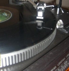

Jobben er nå gjort, og endelig er det på plass et skikkelig 1/2" element.
Beklager dårlig bilde, men resultatet er likevel synlig.
Takk for god hjelp ;D
