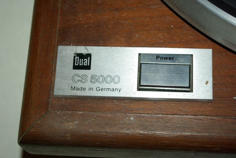

    Skilt og knapper holder fremdeles akseptabel tilstand.

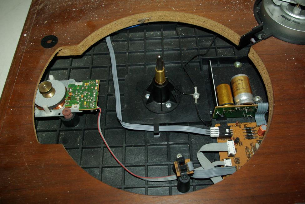

    Av med platematte og tallerken, og der ser det slik ut...
    Plast, stivnet gummi, støv, og "treværk" i god gammel sponkvalitet.

    Det brummer i en kanal, og skurrer litt, så jeg må nok ta frem loddekunnskapene fra Tandbergtiden...
    Den andre kanalen er grei nok. Noe mer er det ikke nødvendig å nevne nå.

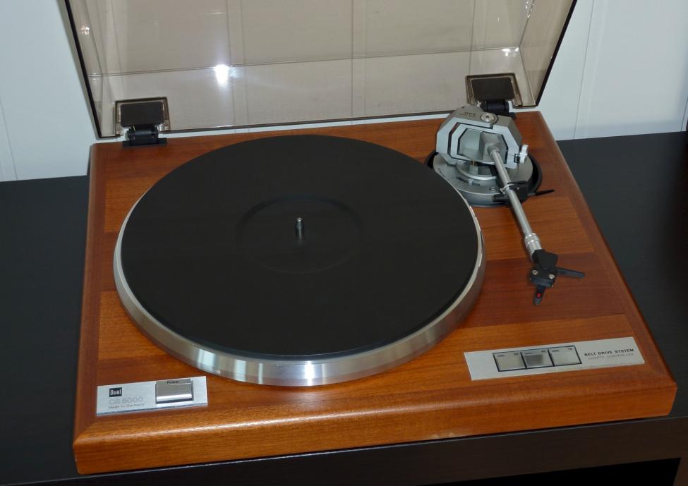

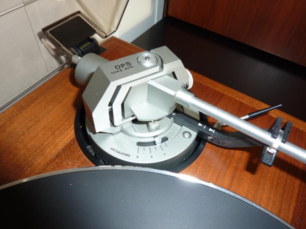

    Morsomt. Her er min, som jeg da fant på mitt lokale returpunkt - korrekt nedpakket i originalesken... Og skrotnisse som jeg er, måtte jeg jo bare ta den med hjem :)
    Visuelt veldig fin, bortsett fra en skade i fineren i front. Den var helt død pga kortsluttet kondis i PSU, og Ortofon PU var defekt. I tillegg var det dårlig kontakt i phonopluggene på signalkabelen. Reima var i svært god stand.
