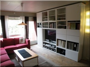

Er det noen som har peiling på downlights i stue, f.eks. med råd til plassering, antall og hvor mange watt.
Selv har jeg sett dette settet, som i hvert fall ser pent ut (og ikke koster så voldsomt).
Stua er 7,1 x 3,5 m.
Noen bilder fra R.E.S.idensen-tråden til Grumpy og hjemmekino-tråden min på AvForum (som ikke har vært oppdatert på år og dag...).
Tanken er å ha noe lys som lyser opp anlegget, noe lys som lyser opp bildet på veggen på det øverste bildet, og noe mot den digre hylleseksjonen der TVen står.
(Jeg har nettopp revet ned takplatene, så nytt tak skal også legges)
