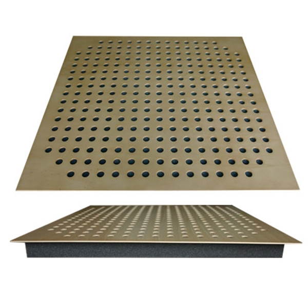

Lurer litt på å teste ut litt på fremsiden av deb store bassfellen min på bakveggen. Se og høre om litt mer liv kan tilføre noe positivt.
Jeg har en del hele plater som skal på fyllingen, om ikke jeg bruker de til noe. Så jeg tenkte å ta noen av de borre noen hull og sage ut litt på andre.
Tenker noe i retning
De to første platene er 60x60 cm. Den siste er 60x120cm Den siste er også et helt annet byggeprosjekt. Som jeg muligens også vil teste ut da jeg har materialer til de liggende.
Jeg vet det er flere som mener div rundt de her. Jeg vil uansett teste. Er det noen som vet hvor lange og brede de "slothene" er på den første. Og hvor store hullene er på den i midten?

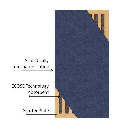

Scatterplaten til Gik som er den siste. er det noe som vet dybden og bredden på den? og hva i alle dager er det de har fyllt opp med i mellom rillene?
Dette blir bare for å kunne teste ut med materialer som ligger slengt i garasjen.
Innspill?

Om jeg har forstått det riktig er produktet til GIK bare et helt vanlig absorbent hvor de har lagt på en plate med åpninger utenpå. I praksis mye av den samme konstruksjonsteorien som du har i form av de andre to produktene du har vist bilde av her.

Er de to første jeg tenker mest på å "bygge" dvs ta en plate å borre hull i og ta en plate å sage noen opninger i... Kommer til å lage en 3-4 plater av hver type. Men trenger noen hint om størrelser på hull og på riller...
Den Scatterplata fra GIK skal i teorien spre lyden i de øvre frekvensene slik at rommet ikke oppleves som dødt.

Ser at det er 17 hull på den hullete platen både i lengde og bredde. Om man går ut ifra at det er like stor diameter på hullene som avstanden på mellomrommet mellom hullene og jeg kan ikke se noe mønster i dette. Så er det jo bare å ta 60cm som er bredden. dele på 17 (hull ) + 18 ( mellomrom)
som da er 35. 60/35 =1.71cm hull og mellomrom på en 60 cm plate...

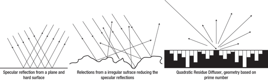

Bare være oppmerksom på dette utfører ikke særlig diffusjon. Det sprer lyden ujevnt til forskjellige frekvenser, som bilde i midten under viser.
Skulle gjerne sett at folk ikke bruker diffusjon om alt som bare sprer lyden. Lydmessig er det stor forskjell på skikkelig diffusjon og noe som sprer inhomogent.

Det kalles "reflection amplitude grating", kombinasjon av at lyden spres/samt absorberes i lysere frekvenser,(cut-offavhengig av hvor mange % av flaten som dekkes av reflekterende materiale)
og absorberes i dypere, hvor dypt den absorberer er avhengig av dybden på det absorberende materialet bak.
eksempel nummer 2 med jevn avstand mellom hullene anbefales ikke.
Ofte så brukes en MLS sekvens som grunnlag
https://en.wikipedia.org/wiki/Maximum_length_sequence
