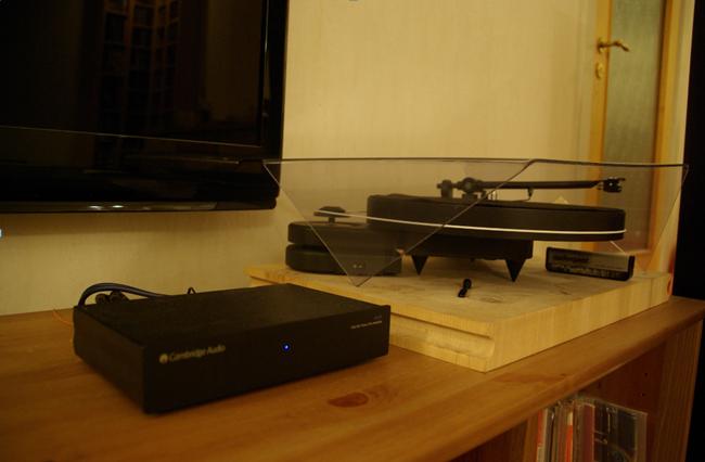

DIY Platespillerlokk
32.897
31.136
Mal furubenken.
Seriøst: Nei. Ingen forslag. Kult lokk, fint komplement til Pro-Jecten.

Det har jeg gjort med å legge plexiglasset oppå en varmestav til den blir myk. Her må enn passe seg litt da den verken skal varmes for lite (sprekker inni plexiglasset) eller for mye (innsug i kantene) Vet ikke om alternative måter å gjøre dette på. Kanskje et kobberrøyr løsning med varmt vann igjennom. Spørsmålet er om dette holder høy nok temperatur fra varmtvannsberederen.

Slett ikke verst!
Jeg har samme spiller, og valgte å kjøpe et Michell UniCover.

Jeg skal lage et nytt, da jeg ikke er 100% fornøyd. Kommer til å bli temmelig likt om ingen kommer med tips og triks for å få det finere/bedre
Har også tenkt å lage en clon av Unicoveret dit med tiden.

Vet ikke om det er relevant, siden det er en mer kostbar metode enn DIY,
men Carisma plast i Stavanger lager etter tegning/beskrivelse akkurat hva du måtte ønske av design.
Så er det bare å slå seg løs og la kunstneren i deg får fritt spillerom, eller surfe på nettet etter diggbare design.

Vet at flere har benytet seg av disse. Dette koster også fort rundt 1500,-
Jeg bruker avkapp fra jobb. Kjeldent det er avkapp på denne størrelsen liggende, men det dukker opp av og til. Dermed kan det ta lit tid før den neste blir laget.

Forslag til forbedringer ... tja ... aaaa ... det var jo «fryktelig» elegant det du har gjort 8)
Dersom du skal fokludre enkelheten så kan du evt. vurdere å montere noen hengsler på lokket mot slakterblokka under platespilleren. Da er det antagelig enklest å kun ha en «trekant» ned på hver side til f.eks. gassfjærer og hengsler i bakkant. Men det skal godt gjøres at det blir like elegant.

Jeg fikk laget et lokk i akryl med åpen bakside, slik at jeg bare kan skyve lokket inntil bakveggen. Fordelen er at kabler etc. som skal ut på baksiden ikke kommer i veien for noe lokk, samt at det blir så godt som støvtett likevel.
Betalte ca. 1500 kroner for det på Kreativ Plast på Nøtterøy.
