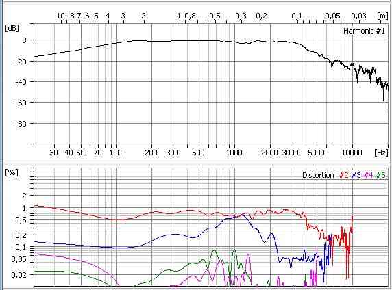

nå har jeg fått Larsen Edition oppgradering til mine Carlsson OA50. Det er mer bass etter oppgraderingen, men fortsatt kan jeg hverken høre eller føle basstromma på de fleste innspillinger. Jeg tenker derfor bygge submoduler til disse.
Elementet er Peerless SC165-III, bass/mellomtonen som originalt satt i OA50, og som jeg nå har plukket ut. Har valgt dette elementet siden jeg nå har det tilgjengelig.
OA50 har 20 liters kasse, jeg vet ikke hva som er optimalt for dette elementet. Ber derfor dere om hjelp til kasseforslag og simulering. Hva ville DU valgt som kasseløsning på dette elementet?
Fra faktiskt.se: (fant ikke specs på serie 3, men det står "Talspole och magnet som typ II. Impedanskurvan mycket lik tidigare. Samma rörliga massa. ")
SC165 8 ohm serie 2
Sd 130 cm2
Vas 23,0 L
Qms 2,43
Qes 0,437
Qts 0,37
Re 6,3
Le 0,7 mH
Mm 11,0 gr
Rms 1,4 Ns/m
Fs 46 Hz
BL 7 N/A
Xmax 4,5 mm
