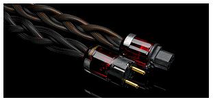

Er det noen som har forsøkt å kopiere Lessloss power kablene? Hvilke ledere skal en da velge? Kontakter av tilsvarende kvalitet kan en kjøpe mange steder. Problemet er som sakt valg av ledere.

Har vurdert å "demontere" for eks et par meter med den kjente LMC diy kabelen, skjerme hver leder separat, krympe en tynn strømpe utpå og deretter pyntestrømpe, og tilslutt "flette". Effekt som kabel; neppe!... Visuelt; bedre... funksjonelt; kanskje mindre stiv og uhåndterlig..
Ny tynnere skjerm, krypeslange og pyntestrømpe fra ebay. Kontakter likeså.

Syns dette høres spennende ut, men det må vel finnes noen single skjermede kabler!?

Hvilke egenskaper oppnår en med en slik fletteteknikk? Tenker kapasitans og induktans. Dette er jo det første strømforsyningen "ser" mot strømnettet. Jeg mener at det kanskje er nettopp denne biten som er den viktigeste biten av strømnettet sett fra strømforsynigen.

Ok ser godt nok ud. Nu er det bare om man ØNSKER mere fylde. Får snart LMC så tager jeg det derfra.
Mindre induktion og mere kapacitet mener jeg.

Blir det da som å sette en kondensator mellom fasene? Det er jo ofte slik et «nettfilter» lages. Jeg har ikke så gode erfaringer med dette.

Tjae det gætter jeg på. Effekten er endnu større i et skærmet kabel hvor kapaciteten er endnu større. Nogle målinger for at bekræfte havde været morsomt.

Skærmen er koblet til jord ellers har den ingen funktion som jeg ser det. Jeg tror det er kapaciteten som får nogle af kablerne til at lyde " fyldigt". Skal ik gøre mig til exspert det er mest gætterier.Alle de skærmede kabler jeg har hørt har lydt mere fyldigt end dem uden.

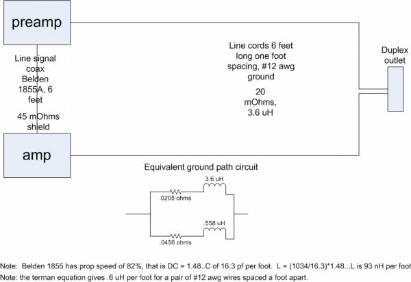

Jeg tror og mener at en viktig funksjon til slike strømkabler er å påvirke jordlederen minst mulig med indusert spenning fra selve strømlederne.
Selvsagt kan en slik kabel løse dette problemet på en god måte. For diy folk finnes det bedre alternativer enn denne fletteteknikken, men da prater jeg kun om dette fenomenet. (selv tror jeg dette dekker alt som er relevant, men....)
Edit: Ved nærmere studering ser jeg at det er tre tykke og en tynn leder. Hvordan er dette koplet tro? Man trenger jo bare to strømledere.
Vis vedlegget 182754
Den tynne er jord. Det går to tykke til "hot" og én til "neutral". (Kablen er altså usymmetrisk.)

akkurat der "sliter" jeg litt... Jord er alltid av tykkere kaliber slik at støy tar "veien med lettest færtsel" og ut i jord. De fleste strømkabler jeg har kjennskap til har større jord enn de øvrige. Her er det tydeligvis ulike måter å konstruere ting på.. :/

Jeg burde lage en youtube video av følgende en gang:
Forutsetninger: To bokser med en rca-kabel imellom. Boksene forsynes av en to-leder strømkabel.
1. Spiller - fin lyd gitt
2. Jeg klipper av skjermen i rca kabelen - den fine lyden blir borte
3. Kopler skjermen sammen med en sukkerbit - fin lyd er tilbake
4. Kopler sammen boksene med en en-leder skrudd med karosseriskruer til chassis
5. Jeg løsner på sukkerbiten - den fine lyden fortsetter!! Ja men......
6. Kopler sammen skjermen i sukkerbiten og løsner på en-lederen mellom chassis - lyd som faen fortsatt
7. Bytter nettledninger til "Lessloss" kabel med jord og kopler dem til samme nettpadde - anlegget spiller
8. Bryter skjermen med å løsne sukkerbiten - og anlegget spiller (men ikke så pent kanskje)
Nå går signalet i rca kabelen en vei, mens retur går i jordingen til nettkabelen. Helt vanlig gitt. Dette stiller krav til nettkabelen. Tenk dere, halvparten av signalet går inne i en strømkabel.
Beklager om det ikke passer å bruke en slik teskjemetode her i denne tråden, men håper det kan passere. Jeg kan godt legge det en annen plass.

Mener du at en bør koble "padder" slik?
Fortsatt ingen Lessloss diy løsninger?
Jeg påpekte at man får en jordsløyfe via padda, når man kopler slik.
Lessloss er bare en måte å hindre at det induseres harmoniske spenninger inn i denne jordsløyfen. Derav denne flettingen som virker på grunn av tverrvirkning mellom lederene. Se ellers denne figuren: (det eneste som mangler er en ekvivalent trafo per jordleder via padda pga induserte spenninger fra 230 vac nettledning som ligger noen få millimeter unna jordledningene)
