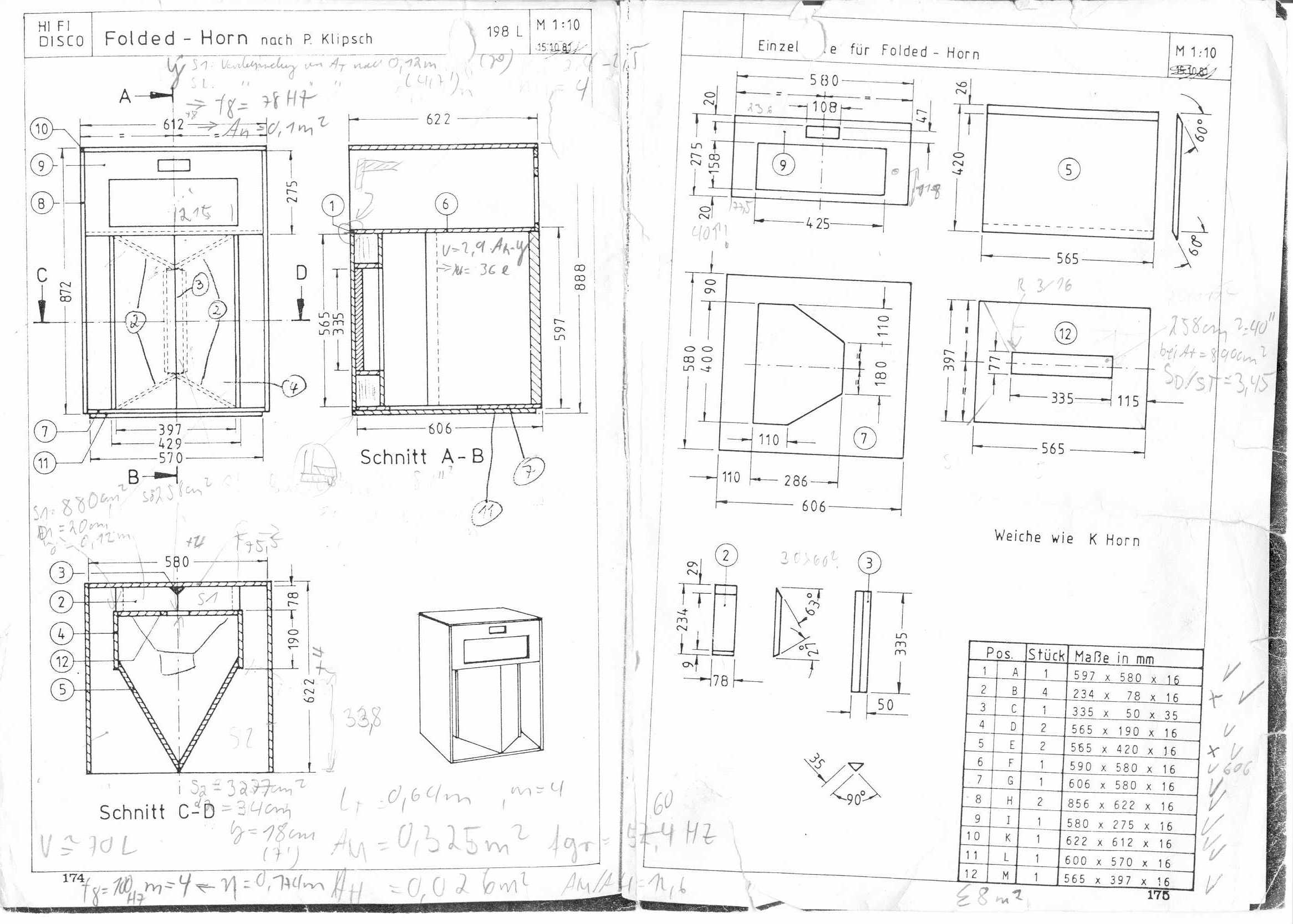

Takk for linken Frode!
Da er tegninger av kassene på plass :)

Vær obs på de forskjellige tegningene som ligger ute på nett. Det er feil på noen av de. Det beste tipset er vel kanskje å bruke de tyske tegningene, som er beregnet for 16mm, for så å gjøre de om til 18mm.

Hei Torgeir.
Takk for informasjonen, Hvor finner jeg de Tyske tegningene?
Gleder meg til å følge med på byggetråden din ;)

Her har du de tyske tegningene. Husk, de er beregnet for 16mm. Det beste resultatet får man med 18mm.
Bjørk x-finer. Ikke MDF.
