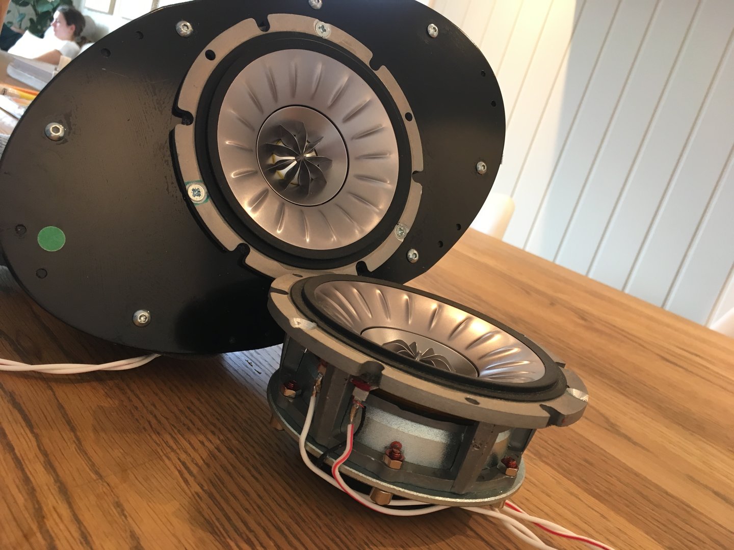

Jeg har løse coax'er liggende fra KEF Blade jeg ønsker å benytte i et nytt oppsett i nytt hus, sammen med 8x Dayton RS180 pr side i en baffelvegg.
(Har 3stk av disse fine coaxene, så det blir også en senterhøyttaler med samme oppsett men med bare 4 stk RS180 mid)
Er det noen her som har peiling på å beregne spacing og evnt avstand fra gulv og tak, og evnt har generelle tanker om løsninger ?
Setter pris på tilbakemeldinger!

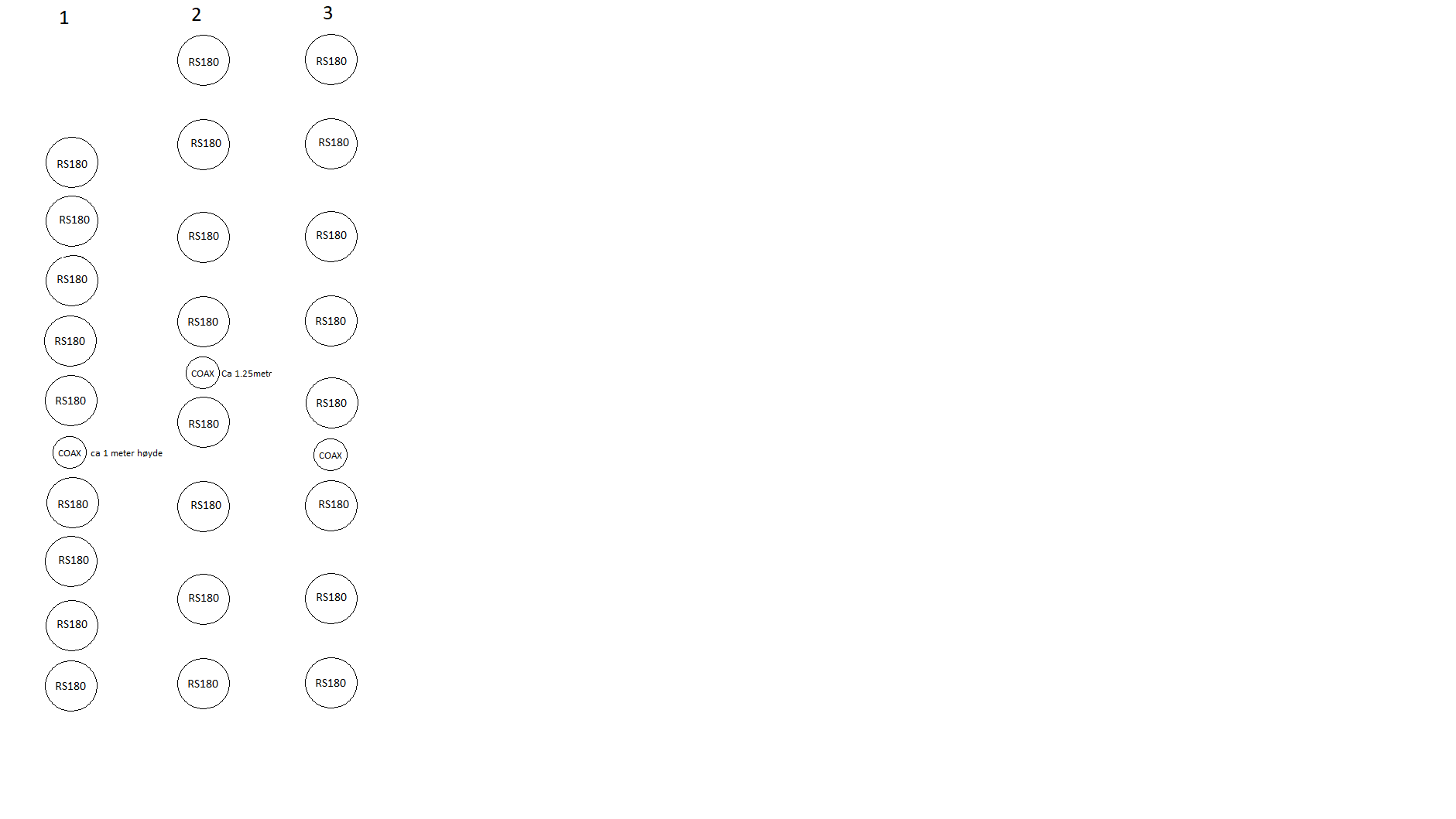

Min tanker er på denne måten løse mye av rom nodene i høydeplan. Delefrekvens vil vurderes, men rundt 4-500hz evnetuelt med litt overlapp.
Originalt deles Kef Blade på 320hz, men jeg føler personlig det er litt lavt. Det vil bli subwoofer for å ta bass området.
Se bilde for alternative plasseringer av mid.
I det ene oppsettet er coax'n i ca 1.25m høyde, som jeg føler blir noe høyt i forhold til ca 1m sitteposisjon?
