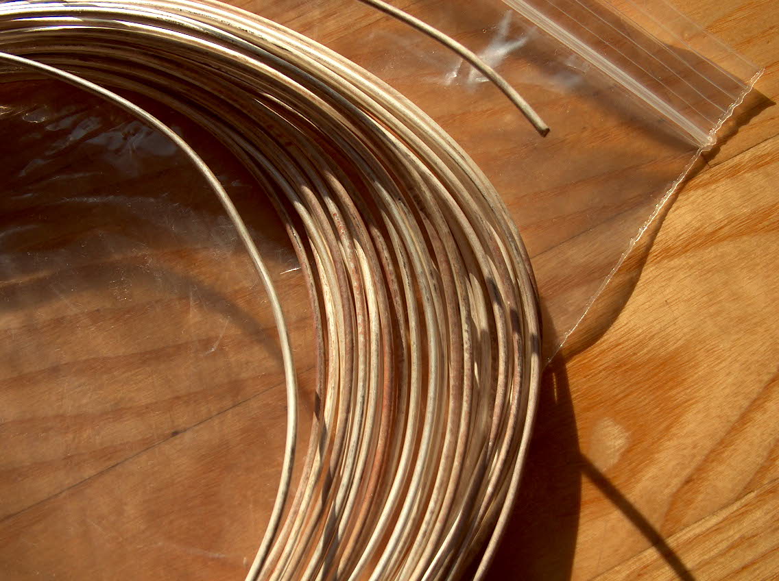

Har fått noe 2 mm sølvtråd som jeg skal lage høytalerkabler og strømkabler til monoblokkene med.De er ganske matte i overflaten og litt misfarging her og der,så jeg lurte på om noen har noen gode tips om hva jeg eventuellt kan pusse de med?
Noen som har personlig erfaring med å forsegle lederen med linolje,eller tips til andre materialer?
Har prøvt et par ganger selv med linolje og det høres ut som man mister noe åpenhet ? og en slags forvrenging som kommer på signalet? Mulig dette kommer tilbake med tørking og innspilling...... ?

Hvordan har du tenkt å terminere kablene? Lodding, krymp, klemskrue.....?
Husk at sølvoksyd også leder bra ;)

Ingen egenerfaring, men bare en kjapp idè: Vanlig sølvpuss??

Husker bestemt at de som jobbet med sendere (HF) i gamle dager pusset spoler etc med sølvpuss for å beholde Q-faktoren på topp :)

Hei :) Kjøp deg en pakke med stålull... og noen bommuls hansker.. blir nom ny. Eller du bruker en gassbrenner på de og svir de rene... bare å prøve :)
Bruker det selv på mine kabler.. før jeg pakker de inn i teflonstrømper..

" Åpenheden" = forvrængning - en og samme sag. Husk at udgløde, rens i flydende sølvrens, træk en strømpe på, tilfør linolie, tør evt. i ovn 60 grader ( lukter til skilsmisse) eller 3 uger normalt og tilfør linolie en gang til. Noget af den " lukkede" lyd forsvinder efter gennemtørring. Nu er kablet i stand til at regulere fuktigheden som også har indflydelse på lyden. Jo mere fuktikt desto mere skingert/ hardt/åbent.
Afrensningen er ikke så vigtig da der ikke er tale om en oxidering men en forsvovling og dette får ikke samme negative konsekvens som oxydering af kobber.

Terminering er for pyser! :D Her skrur vi bar leder fast med fastenøkkel og rørtang. Seriøst,god kontakt er viktig!
Har hørt at sølvoksyd leder godt,men betyr det at folket mener det ikke er hørbar forskjel om overflaten er full av oksyd eller er nyfersk skinnende blank ? Tror det kan vere litt negativt for høye frekvenser som visstnok beveger seg på overflaten,og der kan jeg ikke tape noe utstrekning i oppsettet mitt.Vurderer å prøve med flatvalset til mellomtone/diskant over tid.
Jeg tenkte på sølvpuss selv,men har ikke sånt liggende.Får se om jeg finner noe til uka.
Stålull og flammekaster er jeg kanskje litt mer skeptisk til ;D Stålull tror jeg vil rue til overflaten litt ? ,og det vil jeg anta ikke er helt heldig med tanke på høyere frekvenser,for å vere litt pirkete ;) ,men det kan godt vere det ikke har noe å bety...... ? Jai ikke vite....
Takk for gode tips!
Mener du åpenhed og forvrenging er en og samme sak ? I mine ører er det absolutt ikke det.Jeg vet forvrenging kan bli forvekslet med mer "detaljer" ,men for meg er forvrenging i praksis det samme som mere lukket og hardt/skrikende.Da jeg sammenlignet så var den ene med silke og intet annet,og den andre var likeens med silke som jeg badet i linolje og tørket,og der var mer glans og ekte åpenhet i lyden i den som da hadde silke og luft som isolasjon.
Hvordan udgløder man? Kan man gjøre det selv?
Desse lederene kom ifra VT4C : http://www.vt4c.com/shop/program/main.php?cat_id=4&group_id=3&hit_cat= ,og de virker myke og fine så kvaliteten tror jeg er meget bra,men jeg vet ikke om de er glødet..... Kanskje jeg skal spørre de,hva er glødet på engelsk?
Tror jeg i første omgang bare slenger de inn i bomull eller silke strømper som de er og prøver .

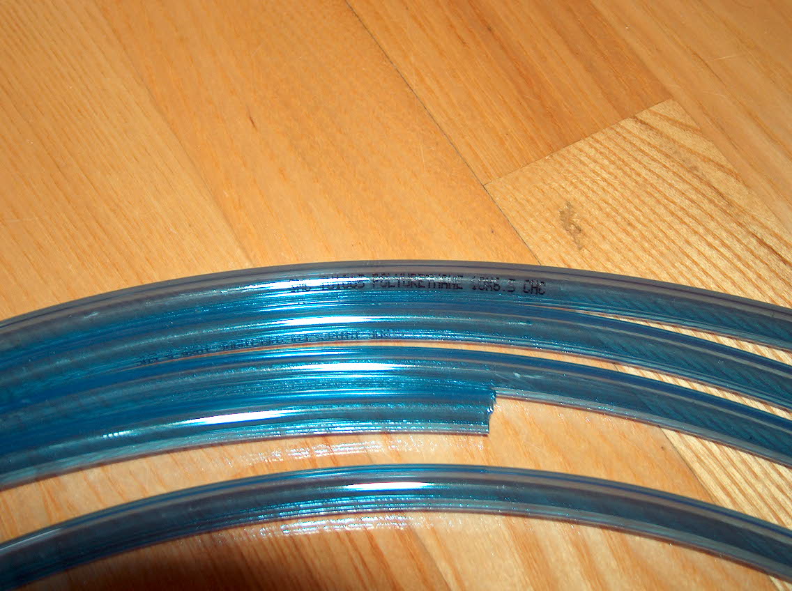

Man bør vere forsiktig med strømkabler ja.Regner med jeg bruker denne forholdsvis stive plast slangen utenpå :

Koblet opp høytalerkablene igår,ikke pusset,og med bomullstrømper,og det låter virkelig flott på Von Schweikert høytalere!! Igrunnen så bra at jeg fjernet min til salgs annonse på høytalerene.Så får det bare vere at jeg må støvsuge rundt høytalere som står lang uti rommet en stund til ;D
I noen oppsett så er min oppfatning at man kan knappt lage en kabel bedre enn med massivt sølv og naturlig isolasjon rundt lederen 8)

sølvet jeg bruker er mykglødd i fra før... det jeg gjør før teflonstrømpen tres på er å bruke en "flammekaster" som kokkene bruker og brenner bort det meste av fettet etter fingrene... deretter trer jeg på mine vite hansker i bommul og pusser over sølvet med stålull kjøpt på Rema/Rimi/Obs osv.. det som så skjer med sølvet er at overflaten "lukkes" glattes ut.. og en av plussene.. utenom det lydmessige.. er at denne behandlingen av kabelen gjør den mye lettere og tre i strømpen etterpå ;)

Jeg endte opp med å ikke fjerne korrosjon ::) :D
Nå bruker jeg de som biwiring til høytalerene,ca 1.5m sett,trukket med bomullsstrømper,og har også laget en strømkabel til hver monoblokk på ca 1.5m,og la de i dobbel isolasjon,først en tynnere silkestrømpe så en tjukkere i bomull.
Resultatet er herlig!!
Annlegget forsvinner i enda større grad enn tidligere,og musikken blir enda mer fremtredende! :)
Nå skal jeg bestille mer 2mm sølv,hovedsaklig til strømkabler i resten av oppsettet.
