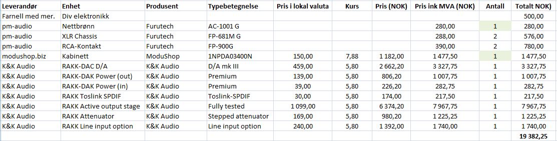

Jeg har hørt slarssens RAKK-DAC (uten USB) og sammenlignet med noen andre DAC-er. Jeg sender bestilling til KK-Audio i februar, medmindre bilen eller huset faller sammen i mellomtiden.
Vedlagt er utklipp fra forsterkerprosjekt-regnearket mitt. Med dyre konnektorer og kjøpt kabinett kommer jeg opp i ca 20kNOK inkl. moms, eksl. porto og fortolling. Nettsiden er ikke klinkende klar, og jeg må også avklare et par ting på epost.
Ingen billig DAC dette, mulig man kan finne noe like bra på bruktbørsen. Men har du lyst å bygge selv, ville jeg fulgt slarssens anbefaling!
