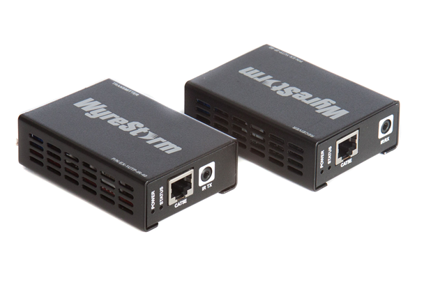

Trenger du litt lengde på HDMI kan jeg anbefale dette istedenfor kostbare tjukkas HDMI kabler:
Kostet et par tusen og gir deg HDMI 1.4 over CAT5e eller 6 opptil 40m.
Falt for dette kittet pga mulighet for manuell administrasjon av EDID og EQ i forhold til kabellengde. Fungerer perfekt hos meg til prosjektør.
