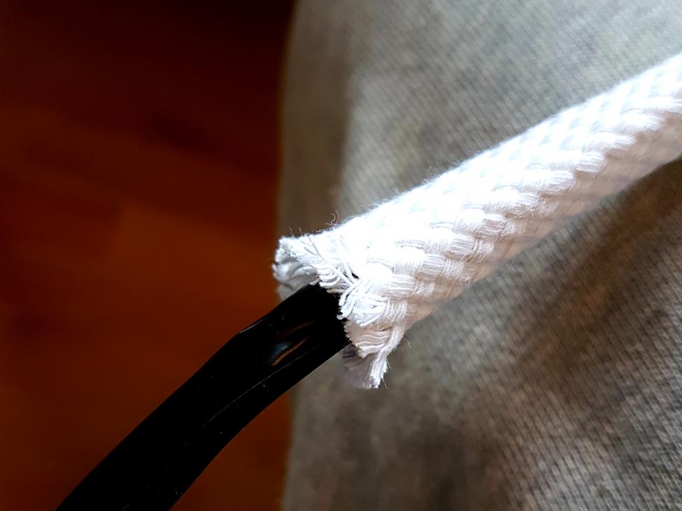

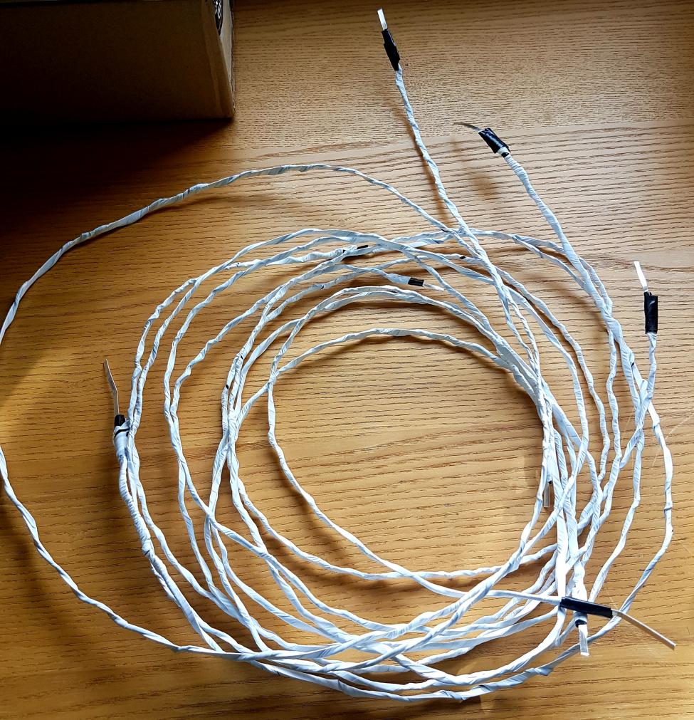

Tenkte jeg skulle ha et lite høstprosjekt på på mørke kvelder og bestemte meg derfor å lage et sett høyttalerkabler. Har tidligere laget diy signalkabler og ble såpass fornøyd at et sett høyttalerkabler virket spennende.
Kort fortalt: 3mm x 0.4mm flatsølv (.999), to sølvbånd per kabel (8 ledere totalt).
Hver leder er først surret i hult PTFE-rør for å sikre luft rundt leder, så trukket i teflontape.
To ledere er så lett surret og lagt i et lag tape (som et sikkerhetstiltak for å unngå det ekstremt usannsynlige tilfellet hvor leder knekker og stikker ut av bomullsstrømpen).
Hver kabel isoleres med bomullsstrømpe. Sølvbeøagte bananplugger og krympestrømpe på hver ende. Tenker på sikt å bytte med hjemmelagde sølvkroker av restsølv fra lederne.
Fix ferdig. Større strømpe skal på sikt utenpå to kabler for å holde de samlet.
Jeg er ingen elektriker men har forsøkt å benytte meg av samme type prinsipper som kjente kabler (mtp valg av isolasjonsmateriale, luft rundt ledere, m.m.).
Uansett låter det knall
